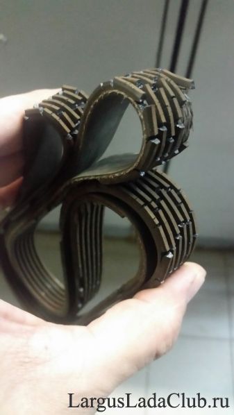

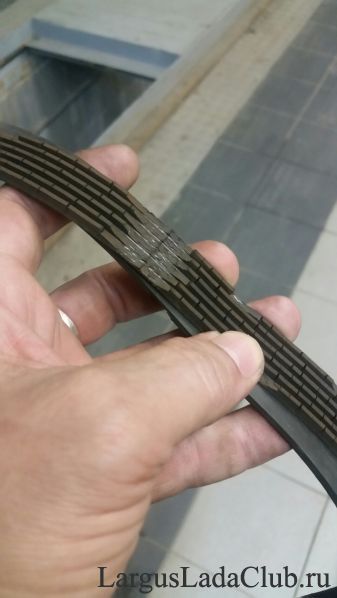

Слева старый.
Файл "http://images.vfl.ru/ii/1505421871/344de81c/18605523_m.jpg" не найден!
Справа старый.
Файл "http://images.vfl.ru/ii/1505421871/e1ed8476/18605525_m.jpg" не найден!
Один прошел 60 000 км., второй - 10 000км, после чего первый был поставлен назад и , проработав еще 10 000 км., внешне абсолютно не изменился.

Да уж,слов нет одна матершина www_censored
Вот вам и хваленое качество нынешнего Гейтс который идёт в запчасти !
зы:Я тут свой снимал ,родной еще ,пробег за 70 ужо ,так для профилактики ,так он на вид лучше нового ,который лежит для замены в упаковке уже год !!!
Долбанный наш автопром ,и те кто запчати такие делает !!! war_butcher

AGK, на родном ремне я до 100 000 наездил и он был без трещин. сейчас висит в гараже на запас. тоже менял в зиму. покупал оригинал в коробке с роликами, тогда еще ценник не был таким конским

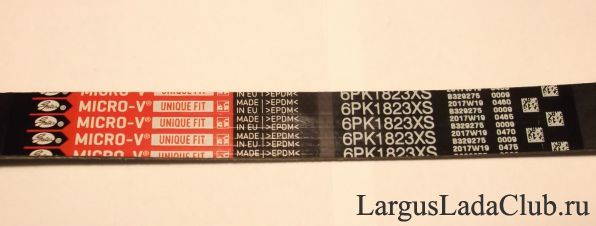

Вот такой набор привезли .
Наборчик странный на вид ,не стикеров проверки ,ни чего нет .Коробка не такая кк была раньше .ИЛи Гейтс химичит или ,как всегда в нашей Рашше .

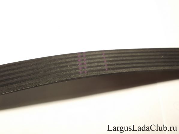

зы:Что интерессного ,в двух наборах был ремень с синей накаткой обозначения .вот как по этой ссылке :
http://www.lada-largus.com/upload/blogs/7f304a76a1fa612399c2ab1bf7a6f0f2.jpg.jpg
Я решил взять третий комплект с красной маркеровкой на ремне(ремень просто на ощупь показался не таким дубовым и сухим как в первых двух наборах ).
Накатка обозначения как бы вплавлена в резину ремня ,надписи пытался скоблить -не поддаются!
