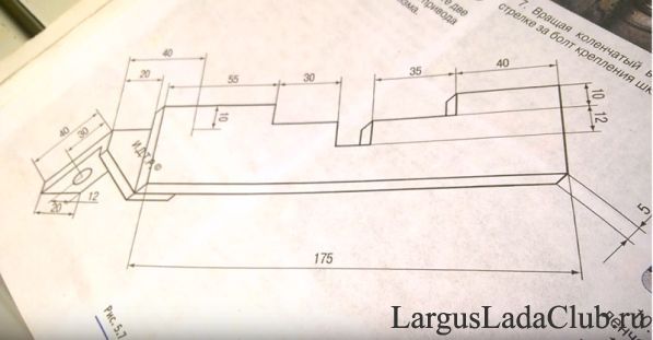

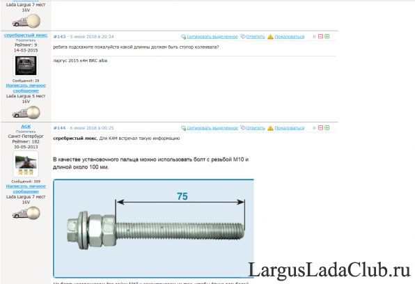

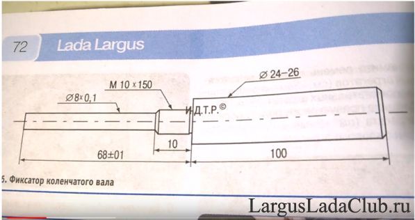

Прочёл всю тему. Там были непонятки по длине фиксирующего болта для коленвала. Прилагаю скрины чертежей и ссылку на видео.
И вдобавок фиксатора для распредвалов.
Может и пригодится кому. Я себе такие приспособы изготовлю,так как близится время ремень ГРМ менять, пробег 70000 км.

Ref58, На первом снимке, где болт с гайками размер фуфловый. 68 наше всё.

Byrmistr, Это фото из темы. Снял для наглядности.

а зачем ремню навесных агрегатов данные приспособы?

Alex123007, именно в этой теме смешалось и про ГРМ и про ремень допов. Вот скрин из этой темы. Я сам удивился когда читал всю тему.
Добавлено новое сообщение 07-10-2018 в 22:33:09:
oapv, Снял для себя. Поделился на всякий случай.Кто в теме тот поймёт,что эта приспособа для замены ГРМ. В этой теме намешано всё в кучу. Отдельной не нашёл.
