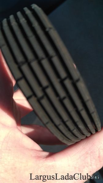

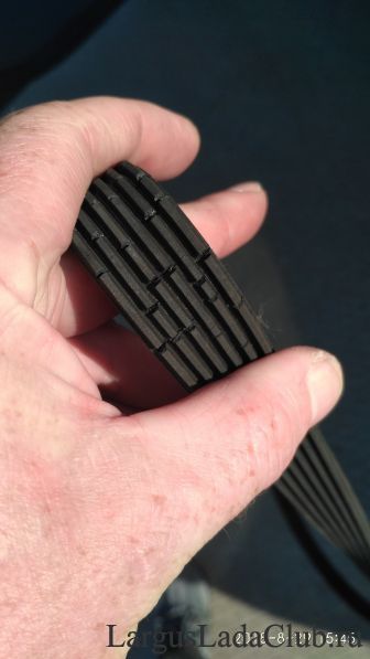

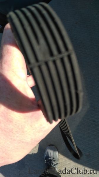

Поменял в 60 тыс приводной ремень, и началась вот такая бяка. Это уже третий ремень за 5 тыс пробега. Первые два были аналоги, А этот родной из логан шопа. Ролики не менял - сказали что они нормальные. Что делать не знаю, мастера тоже не знают. Может было такое у кого? Шкивы все чистые, без люфтов. Все крутится свободно.

Ник22:
с каких это пор Логан Шоп начал торговать оригинальными ремнями?

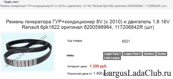

Такой разве не оригинальный?
Рейтинг: 8664
Сообщений: 5698
Ник22:
а ты у них спроси В каком китае они приобретают для дальнейшей продажи эти ремни
