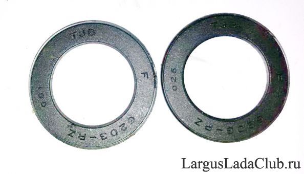

Всем ПРИВЕТ! Вот родной подшипник ролика вспомогательного ремня агрегатов, был выпрессован и заменён а вскрыт из за любопытсва! Смазка превратилась т
ипа в пластик а шарики, где они?

Родные вот такие!
Добавлено новое сообщение 05-12-2017 в 15:02:16:
Китаец вот такой фирма TJB
Добавлено новое сообщение 05-12-2017 в 15:02:46:
И сам китаец! Всё на месте!

Вот твари! Что за смазку туда суют. Или она из за пластика сепаратора так спеклась?
Нормальный подшипник в таком режиме должен вечно работать. Всё становится одноразовым. nn_nuinu

ярик, Смазка это одно, а вот где шарики?

selegta:
, а вот где шарики?
Все на месте. Сепаратор "стёрся", шарики сбились в кучу, вот ОНО так и выглядит.
Посчитай - у китайца тоже восемь шариков, только стоят все на своих местах.

ярик, Теперь дошло!

На днях в гараже возьму родной ролик (новый) вскрою погляжу что там !

selegta, если смотреть на верхнюю обойму, то по ней сразу видно, что подшипник восстановленный. Это видно по краям. Они тёмные. К нам стали поступать такие подшипники, видимо, они в 2 раза дешевле. Сразу люфтят. Внешнюю обойму нагревают видимо, шарики увеличенного диаметра, видимо ставят, или ещё что то. Не стоят они, короче. Даже на двигателях 1500 об/мин малой мощности.

ПашкаНаЛаргусе, Если учесть стоимость нового подшипника то восстанавливать себе дороже! Сделать не качественный это Да!

selegta, Восстанавливают для спиннеров.
