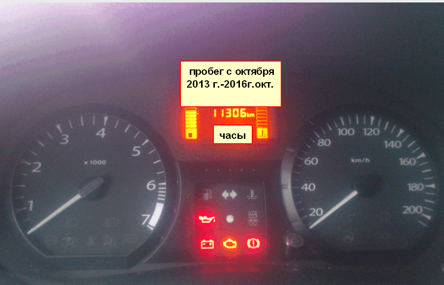

Вокруг всех волнует километраж-я исключение.Хочу Ларгус сохранить до гробовой доски,катаюсь для профилактики.Меня напрягает,что ремни нужно менять каждые 5 лет-а потом они рассыпаются на молекулы?С железяками проще-вот, уход за подшипниками всех типов http://www.roller.ru/content/bearings/article-98.html

zemlяк, Это не наш случай, гораздо проще вовремя заменить на качественный ролик.

zemlяк, Я брал машину что бы она ездила. По работе ,по личным не важно.И трястись над ней не собираюсь.Машина должна работать.

zemlяк, C августа 2012 г. 164 т.км., меняю согласно регламента. Вам можно и не менять пока ремни не потрескаются. Только мне не понять зачем авто в виде музейного экспоната. Машина должна двигаться на то он и автомобиль. Из за долгого стояния. Вылезут другие проблемы.
