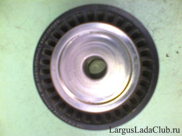

Всем привет! У меня знакомый менял на 90 тыс. Отдал мне снятый комплект:
1. ремень уже по верхней части с трещинами - не сфоткал.
2. Ролики - один уже люфтит, второй ещё нормальный.
пробег машины в городском режиме - любит и в тапку топить. Вот фотки что получилось -
Фотки плохинькие, если надо - перефоткаю.

Вот и поменял паразитный( обводной ролик), родной и новый что был куплен в эксисте отличаются только материалом самого ролика, родной металлический а новый OPTIMAL 0-N1307 из полимерного материала. Подшипники у обоих как братья близнецы одной фирмы NSK №378 производства POLAND. По внешнему виду родной в отличном состоянии, правда имеется совсем небольшой люфт и при вращении слышны шарики, но как он выл-это что! После переворота направления вращения вой пропал и подшипник работал вполне нормально, думаю что отходил бы ещё чёрт знает сколько но опаска была. После того как перевернул его пробежал 2 с небольшим тысячи и всё же решился поменять, делов то на двадцать минут. И вот интересно, можно ли выпресовать из ролика подшипник и впресовать туда новый? Фото вставить не получается почему то!

Всем привет! Сегодня всё же дошли руки до ролика. Выпрессовал старый подшипник и вогнал на место новый фирмы KOYA, оказывается что на работе такие чуть ли не под ногами валяются. Завтра постараюсь сфоткать что получилось.

Это ролик с новым подшипником!
Добавлено новое сообщение 01-10-2016 в 21:27:16:
Добавлено новое сообщение 01-10-2016 в 21:27:47:
Ролик с новым а рядом старый подшипник.
