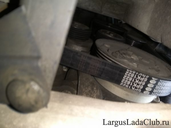

Кемерово Рейтинг: 262 28-09-2013 Сообщений: 379 Написать личное сообщение Lada Largus 7 мест 16V | | #209 - 10 февраля 2019 в 15:02 | |
Привет всем! Залез сегодня под мотор, сломал бампер, менял на новый (Ларгус 2013г. К4М. 126000км пробег). Ремни стоят заводские родные. Не менял. Состояние и название/размерность ремня агрегатов на фото: Как то так. Состояние ремня - норма. Как видите ремень Gates. Редактировалось: 1 раз (Последний: 10 февраля 2019 в 15:06) |
Липецк Рейтинг: 8664 01-03-2014 Сообщений: 5698 Написать личное сообщение Lada Largus 7 мест 16V | | #210 - 11 февраля 2019 в 12:26 | |
| Андрей142: | 126000км пробег). Ремни стоят заводские родные. Не менял. |
что то ремень очень новым выглядит, особенно надписи, какая там дата его изготовления? Вот так выглядит заводской ремень после 60 тыс, дата на ремне 2017 год Редактировалось: 1 раз (Последний: 11 февраля 2019 в 13:01) К4М |
