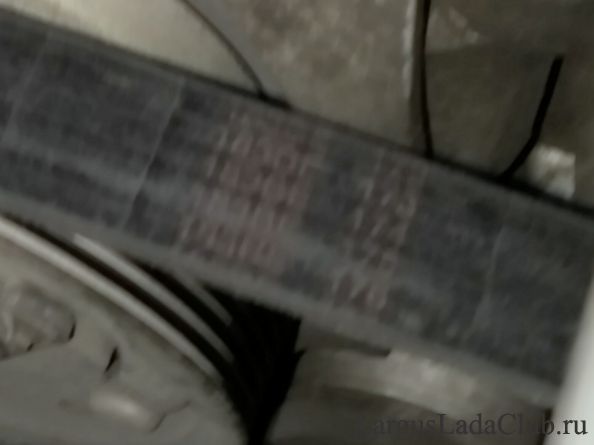

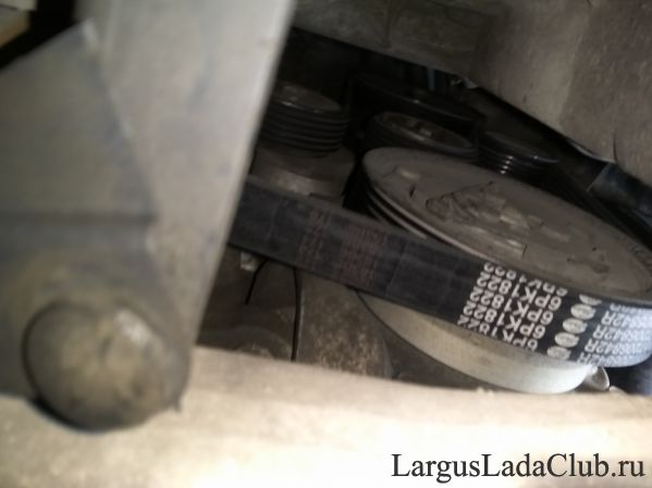

oapv, вот и я удивился! Но я "отвечаю" что этот ремень стоит на моем Гусяныче с момента его изготовления автоВАЗом! 2013год. Пробег 126000км. Я в нашем клубе давно, с момента покупки Ларгуса.
Фото в других ракурсах там не сделал. Только эти.

Андрей142, ну так сделай фото даты изготовления ремня и на этом разговор закончим

Я думаю такое состояние ремня по нескольким причинам:
1) на морде Ларгуса постоянно и круглогодично висит сетка москитная в два слоя.
На этом фото под сетку подсунуто что попалось, времянка.
2). Зимой и особенно в слякоть, нижнюю решетку бампера закрываю наглухо. Просто засовываю под сетку кусок пенофола ( утеплитель строительный, вспененный полиэтилен фольгированный лавсаном), вырезанным по форме нижней решетки.
3) регулярно сбрызгиваю резинки подвески и ремни и контакты и (вообще все что можно)))силиконовой смазкой. (Говорил об этом уже)
4). Мотор не мыл ни разу за весь пробег. Резинку под кромку капота ( от 8ки) поставил в первые дни эксплуатации Ларгуса. Пыль смахивал тряпкой, это да.

oapv, это как? Я эти то как мог нафотал для всех сюда!
Это уже с новым бампером.
И где на нем дата? Красные мелкие надписи?
Хорошо. На сегодня я успел сменить только радиатор охлаждения двигателя и бампер. Когда буду менять радиатор кондиционера сфотографирую
Хотя мне даже обидно ваше недоверие Камрад!

Меня порадовало состояние ремня по дорожкам. Я очень надеюсь, что и ремень ГРМ в таком же хорошем состоянии.

Андрей142:
это как?
так же как на фото в 227 посте, где видна дата

Из того что есть попытался увеличить это место на ремне:
Может кто что поймет. Я лично не вижу здесь четко дату выпуска ремня. Потом обязательно сфотаю именно это место и фотку сюда выложу.

Андрей142:
Там где у тебя год, здесь цифры 172,173,174,175,176.
у меня эти цифры тоже есть, а год на этом ремне пишется полностью, на моем фото видно 2017W..
