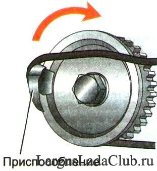

Наконец-то увидел преспособу , спасибо !!!
Egor from ekb:
одеть эластичный ремень можно и без приспособ, достаточно воспользоваться 5ой передачей
