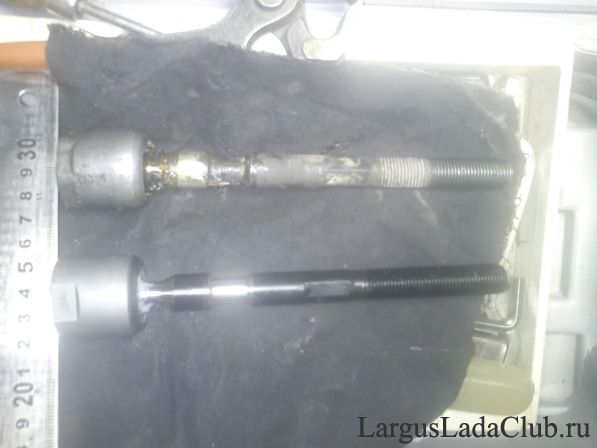

отписываюсь как обещал. очень хотелось бы надеяться, что я нашёл именно то, что искал, боюсь сглазить, тьфу*3. Этот стук вылез наружу. В очередной раз экспериментируя с сухарём рейки, наткнулся на то, что залюфтила тяга слева. самое обидное, что этот люфт никаким стандартным способом не проявлялся, т.е. ни покачивания самой тяги, ни вывешивания колеса с последующим люфтом никакого результата не приносили, поэтому и вопрос не возникал, а я искал "истину где-то рядом". заказал тягу, думал заменить, опять послушать и думать дальше. но после замены прокатился и ...люфт пропал. всё стало штатно.
до сих пор не понимаю, как тяга могла так люфтить, издавая колготанье, но на пальпации сопротивляться.

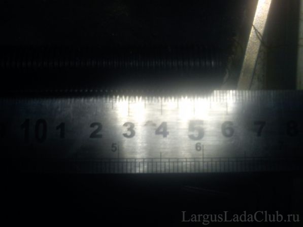

вот обе тяги
видно, что они разные по длине

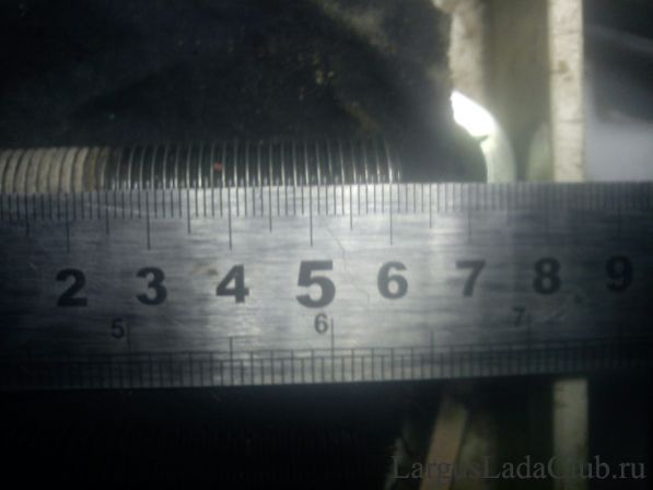

лемфордер примерно 158 мм (от чашки)
ТРВ 162 мм. это на скорую руку, не точно.
на оригинальной тяге и на тяге ТРВ в основании чашки сделан шестигранник под ключ на 32. у лемфа всего два шлица. что неудобно. возникает вопрос - кто же оригинальные тяги делает, если сам лемф отличается?
с длиной тяги тоже засада - я недавно (в поисках всё тех же стуков) менял правый наконечник, заказал оригинальный, сменил разбитый наконечник ТРВ. при замене считал обороты, чтобы не нарушить схождение. на последних оборотах конец тяги начал упираться в дно нового наконечника. поэтому, когда возился в пятницу с тягой, я отболгарил 5 мм с правой тяги ТРВшной, чтобы избежать проблем с регулировкой схождения, т.к. на прошлой регулировке удалось это сделать "впритык".

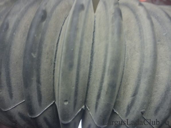

Итак, про пыльники. Как уже писал здесь, пыльники рейки надо менять. Пыльник с левой стороны остался целым, но...
состояние его такое
это после 5,5+ лет эксплуатации. самое обидное, что порваться может в любой момент, а вот обнаружить его разрыв...возможно придётся с рваным достаточно долго поездить. а на носу зима, сырость и слякоть. рваный пыльник довольно быстро губит рейку, а цены на новую...лучше не знать. Я заменил пыльники с двух сторон. Второй (с левой стороны) растягивал на бутылке из под коньяка диаметром 7 см.
