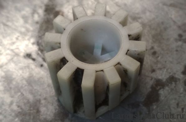

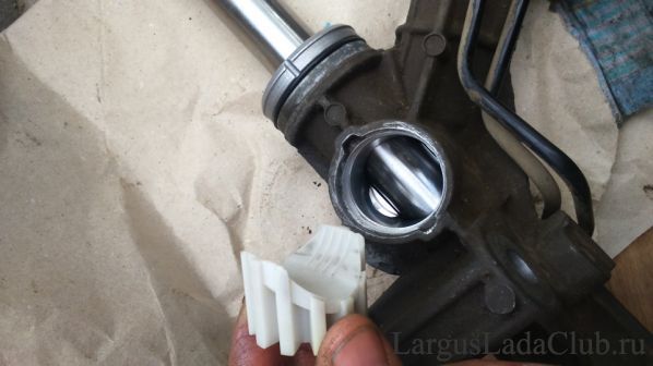

Вот нашел в инете пока только эти фото. На первом рейка Логана, на втором рейка от Рено Трафик. Сухари очень похожи, но скорее всего диаметры самих реек разные. Кстати для трафика также сухари отдельно не продаются.

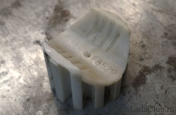

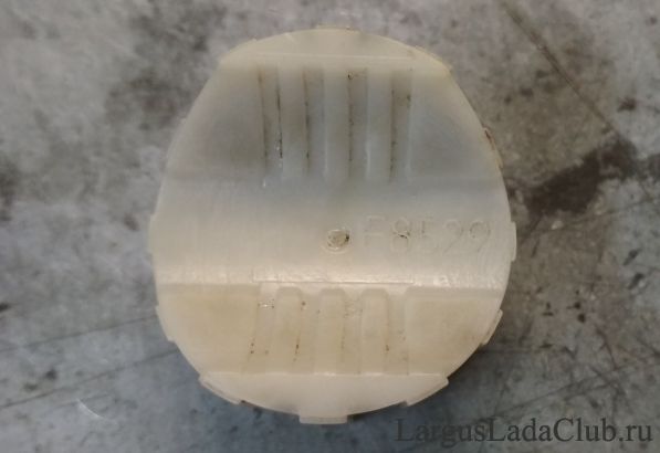

Короче, сегодня на разборке взял рейку. Как сказали с машины 14 года. Рено. Пыльники не резиновые, а как будто пластиковые, соединены между собой трубкой, для циркуляции воздуха. Все хомуты, рулевые тяги, наконечники все родное. Люфта нет. все в смазке. Но все равно разобрал сухарь, осмотрел его, и снял размеры. Потом с новой смазкой все собрал. Попробовал подтянуть потуже - не получилось, зажимает. В ближайшее время поменяю.
Добавлено новое сообщение 14-09-2018 в 21:27:48:
На сухаре стоит металлическая шайба, пружина и сама гайка с резиновым кольцом-уплотнителем. Закручено (на этой рейке) на шесть оборотов. Затягивание от заводской настройки даже на 1/8 оборота приводит к заеданию рейки.
