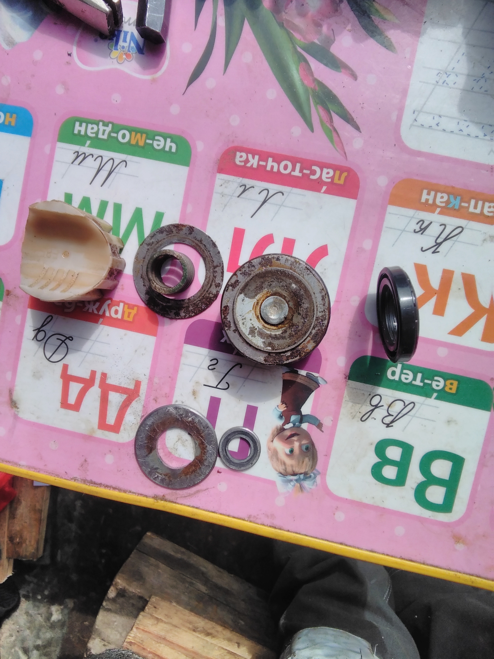

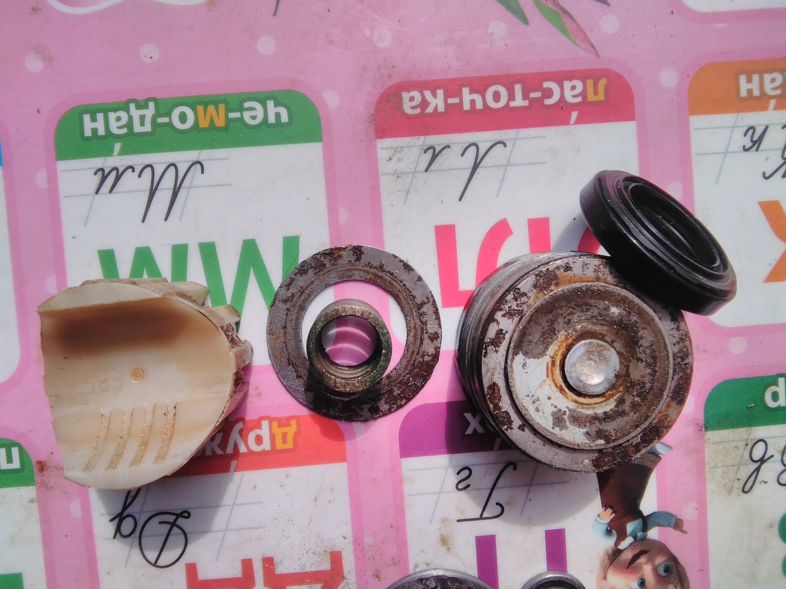

Поменял я подшипники, сальники на рейке. Пришлось повозиться. Первое предупреждение: Метить как стоял червяк, мне пришлось несколько раз снимать рейку и разбирать:при снятии червяка желательно чтобы сама рейка не двигалась.Сальники поставил те, что приобрёл: разбирал червяк после сборки, измерял , подсчитывал, дабы убедиться что из за-за 6,5 мм сальника, вместо 5 мм, роликовый подшипник не упирался в золотниковое устройство.Нормаль, хватает места, всё работает. сухарь изношен почти до предела, а за неимение новых (не нашел их в запчастях, кстати в ремкомплекте отсутствуют и подшипники и сухарь, сальники на червяк есть, походу, и сальники с манжетами на сам цилиндр)Для продления нелёгкой жизни оного (попадала туда влага, зубчатая рейка со стороны сухаря в коррозии, обнаружил что влага попадала при замене левого пыльника,тысяч после 100 пробега, смазка была коричневая от ржавчины сколько смог удалил смазку рыжую, натолкал свежей. Стал ставить на пыльники хомуты на рулевой тяге, с завода они отсутствовали, пробег 185,6 ткм влага не попадает) Дабы сухарь выполнял дальше своё назначение, сделал шайбу диаметром 31,5мм,( сам сухарь 32мм) внутренний 15мм, толщина 1,5 мм, под пружину 1,5 мм шайбу, диаметр 15мм (толщина шайб, какие нашел) заводская шайба(удалил её) при определенном износе сухаря просто не даст его поджимать, так как её диаметр больше диаметра сухаря. Скину фото с сальником, который стоял, и изготовленными шайбами, внизу снимка. На первом форму сальника плохо видно, на втором лучше. Шайбы снизу

Редактировалось: 1 раз (Последний: 11 июня 2020 в 09:29)
