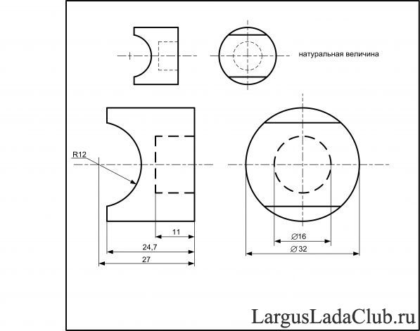

Так может у кого из форумчан есть установленный "Компас" или автокад, сделать такой чертеж по моим эскизам минутное дело.
Я сделаю, но очень не быстро, мне пока без надобности, эскизы есть в архиве, по необходимости можно сделать и по ним. Занят другими неотложными делами.
В.Павел, Придётся на себя взять такую ответственность. Мне не совсем понятно назначение небольшого пропила в радиусе седла сухаря под вал рейки. Сделаю чертёж - выложу, если что - напиши замечания.
Добавлено новое сообщение 27-09-2018 в 13:25:58:
Вот такой ЕСКД накидал в обед на работе в Визио
кому надо оригинал в формате vsd - вышлю.
Вроде все размеры накидал. Одна мысль закралась - может с небольшим допуском сделать?...
Канал в седле специально рисовать не стал, не вижу в нём смысла, и скорее всего он и есть причина износа сухаря.
Добавлено новое сообщение 27-09-2018 в 13:27:10:
здесь масштаб не знаю какой. себе на чертеже специально оставил натуральный размер

При малейшем износе закраин радиуса, работающего по рейке люфт уже будет не убрать, а вот небольшой "пропил" по середине как раз и позволит это сделать. Поджимная пружина как раз и дает возможность не лазать туда часто. Края изнашиваются, пружина поджимает, а пропил позволяет немного сухарю подвинуться по диаметру.
Dron38:
сделаю в компасе на работе.
Вот компас, если чертить в 3Д, сразу покажет где я чего забыл.
Фиг его знает. Наружний на 32 делать больше (и меньше тоже) вроде нельзя, если зажимать будет, то тоже не очень хорошо. На многих сухарях других марок машин по этому диаметру вообще резиновое кольцо устанавливается. Радиус 12 мм, также менять нельзя, это диаметр рейки. А все остальные размеры вообще свободные.
В.Павел, а сам сухарь из рейки без натяга вынимается? это я к тому, смогу ли его на неснятой рейке выковырять?
Добавлено новое сообщение 27-09-2018 в 16:29:23:
В.Павел:
как по мне, так он нафиг не нужен, т.к. прижимаясь равномерно всей плоскостью, сухарь будет иметь равномерный износ по всей плоскости, тем самым люфт будет отсутствовать. Рассматривал в сети фотки разных сухарей, так на большинстве этого пропила нет, встречается только на пластмассовых, и то встречается, фотка пластикового сухаря с пежо - пропила нет. я так думаю, что в износе виноват этот самый пропил, т.к. поджимаясь к рейке, верхние края начинали отходить, начал появляться люфт, а потом люфтящая рейка в геометрической прогрессии и раздолбала сухарь. общался вчера с мастером, так он подобную же версию и выдал.

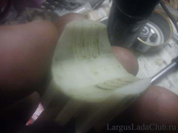

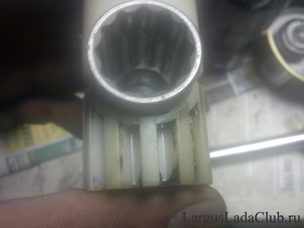

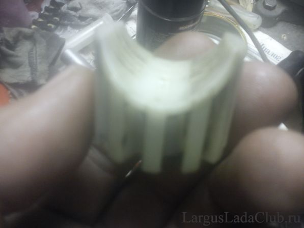

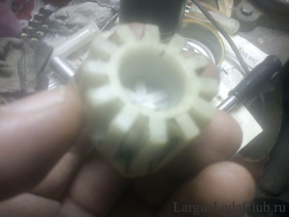

фотки замены сухаря.

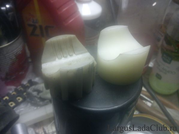

оба, для сравнения, оригинальный и самодел
фотки нечёткие, потому что в гараже вечером при искусственном освещении
приложил оба сухаря к головке, подошла по диаметру на 17
обе прилегают плотно, без видимых люфтящих зазоров

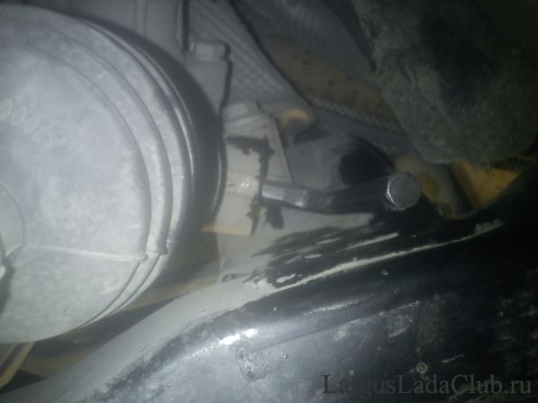

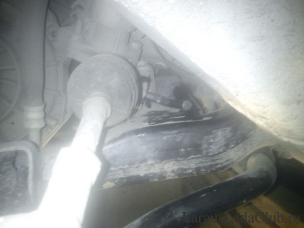

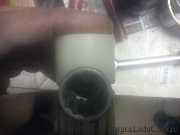

а залазить и крутить удобнее отсюда, сняв левое переднее колесо
Добавлено новое сообщение 03-10-2018 в 08:58:44:
регулировал рейку, как грицца на глаз, во время закручивания пробки периодически проверял люфт, покачивая рулём, сначала исчез люфт, потом руль стал туже - немного прослабил. Вообще, когда все эти распасы делал, закралась мысль, что вряд ли всё это исправит ситуацию, но получилось ещё хуже, вал стал сильнее в рейке болтаться. сегодня вечером буду родной сухарь назад ставить. может дело в поджимной пружине? она там короткая, на второй фотке плохо видно - лежит в консервной банке. диаметр её 15 мм (судя по отверстию в сухаре диам 16 мм), длина может 20 мм. так на вид. судя по усилившимся стукам, причина именно в этом узле. но что с ним делать - ума не приложу...

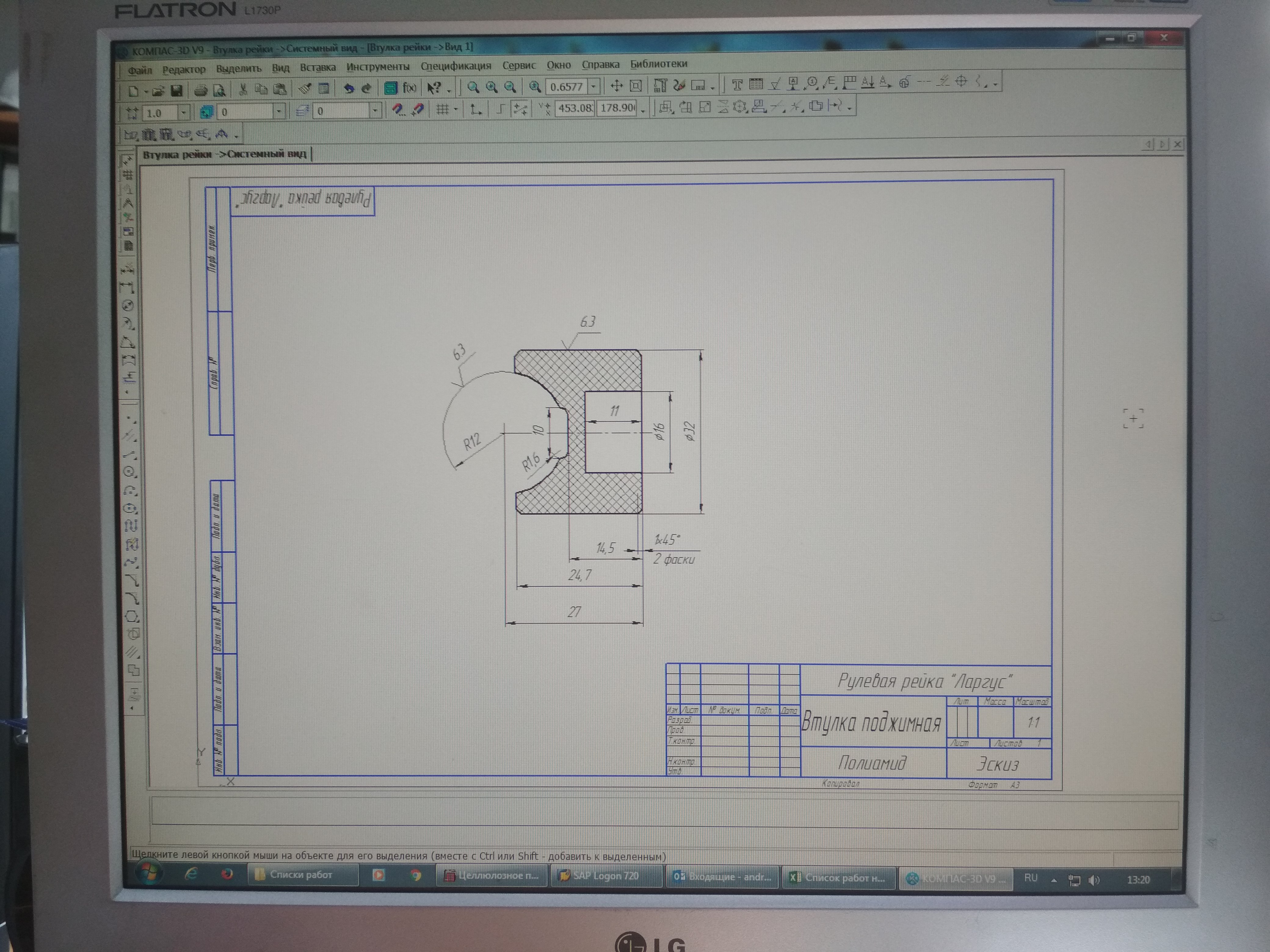

Всем привет! Вот сделал одним видом прорези делать не стал оставил только одну с низу.Я думаю если отверстие которое под пружинку сделать резьбу на М-16 будет удобнее болтом вытаскивать если менять в следующий раз. Шероховатость поставил 6.3 можно и поменьше кто как думает?
П5исал как мог у меня на ноутбуке с клавиатур6ой не п5ор6ядок к буквам цифр6ы добавляются www_dont

Dron38, думаю да, 3.2 было бы лучше. Ещё допуски бы поставить... +0.025 на радиус и -0.05 на диаметр. Если с пружиной проблемы может лучше поднутрение по пружину не таким глубоким делать? Например не 11 а 9.

Которая с резьбой не знаю пружинка влезет нет? Если нет то удалю.
