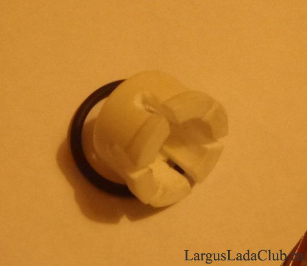

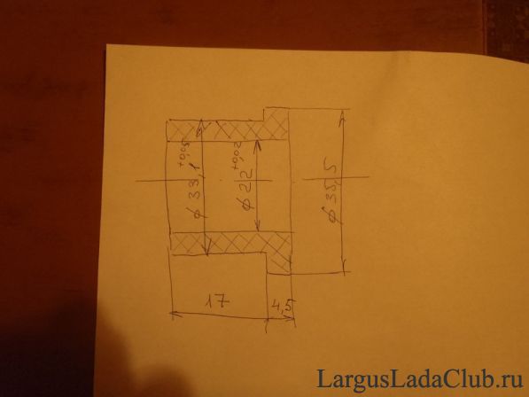

Вот что нарыл на Логановском форуме:(остальной текст не мой)
Чертеж втулки и моя технология изготовления : точим втулку с внутренним диаметром предварительным примерно 21,8 , наружный согласно чертежа , точим стальную втулку высотой 20 , внутренним 33 + 0,02 , наружным - 50 - 60мм . Вставляем (запрессовыванием этот процесс назвать сложно ) фторопластовую втулку в стальную , зажимаем стальную втулку в патрон станка и растачиваем внутренний диаметр до Ф22 +0,02 . Втулка почти готова . Немного выдвигаем ее из стальной втулки , что бы осталось запрессованым порядка 8 мм , делаем пропилы шириной 4 мм , надфилем пропиливаем канавки по внутреннему диаметру на глубину 2 - 3 мм . Вот теперь готова .
Для создания постоянного натяга в соединении втулка - рейка используем резиновое кольцо ,которое вставляется в канавку корпуса где находились фиксирующие выступы родной втулки , наружным диаметром 41 мм и сечением 3,6мм , если есть кольцо большего диаметра но нужного сечения то просто отрезаем от него часть необходимой длины .
