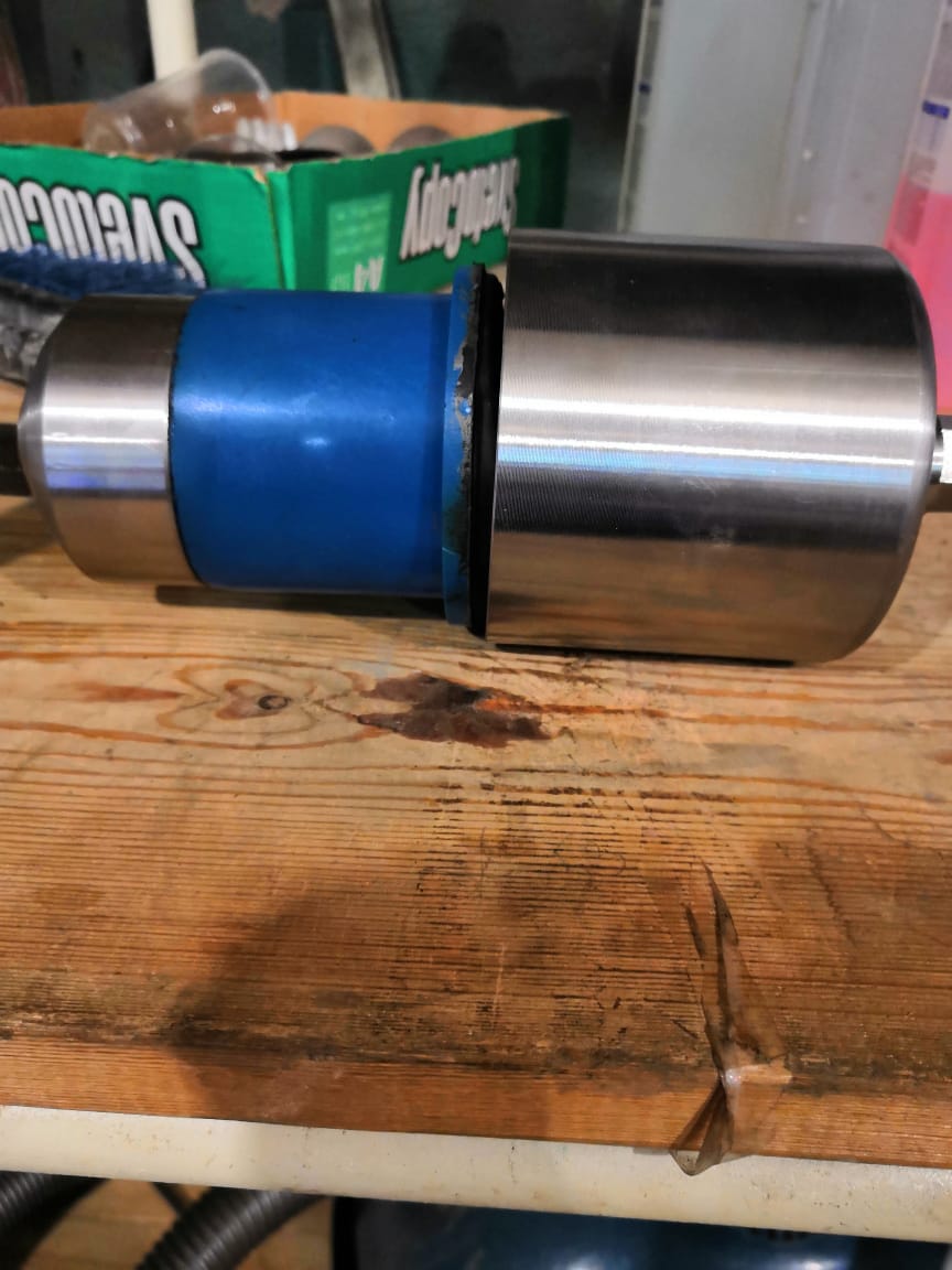

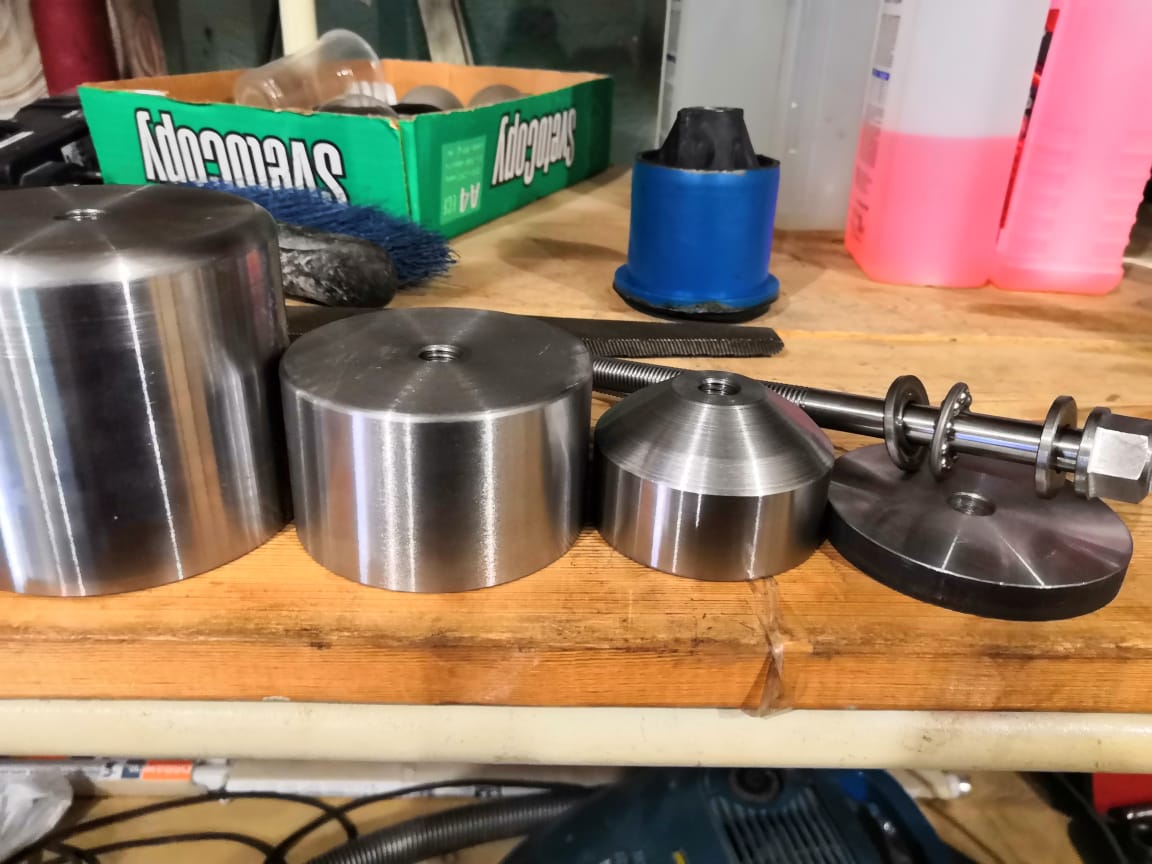

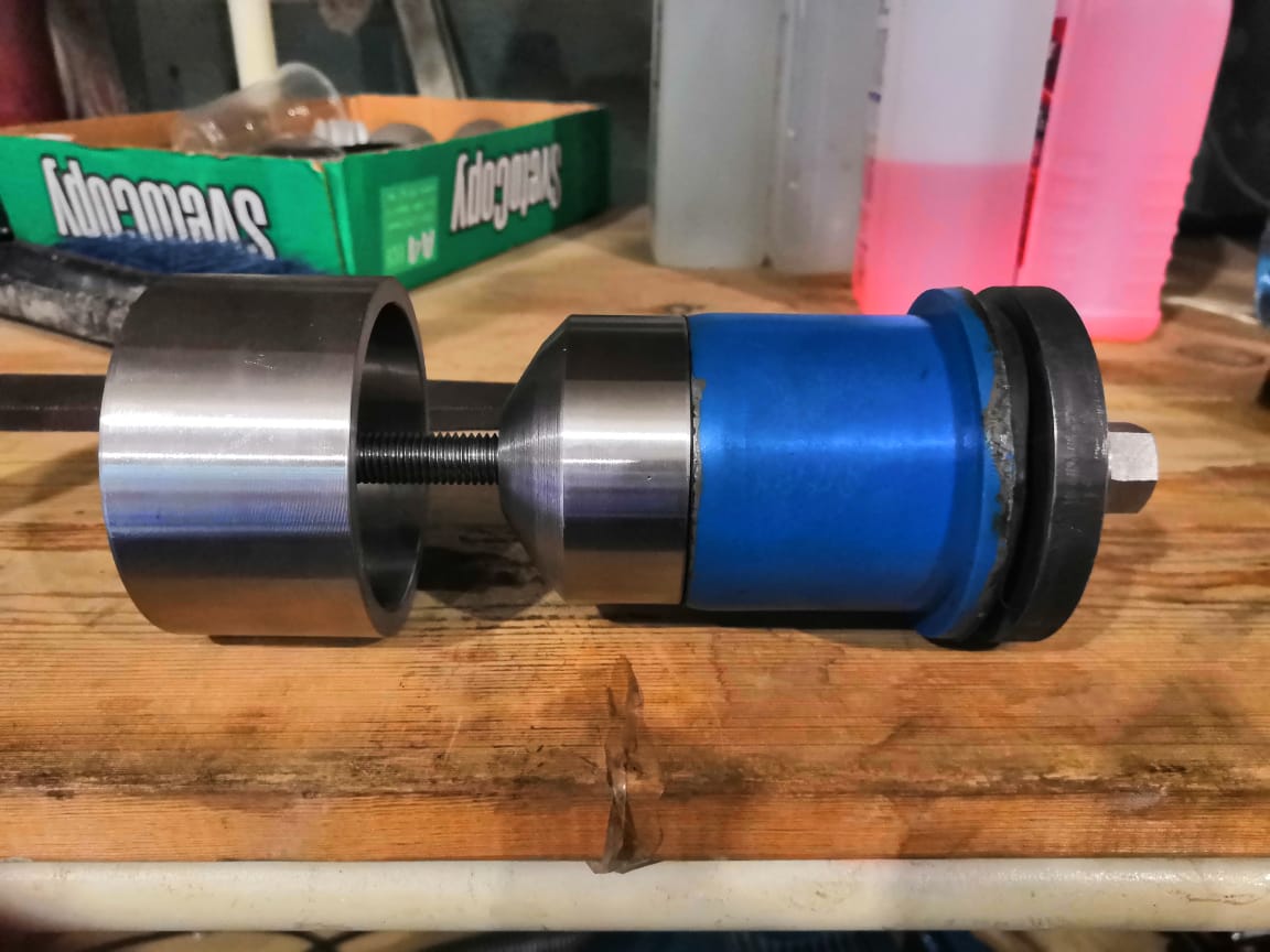

Саня 265, да какие нафиг чертежи, я в этом не бум бум!!! дал им сайлентблок от ларгуса , и съемник от восьмерки , на словах объяснил что хочу такую же, только в диаметре по размеру сайлентблока с запасом 1 мм, а хотел я просто что бы мне выточили этуболванку, что бы выпрессовывать сайлентблок,а с запресовкой что нибудь сам придумал бы потом!! а они потом сами дальше развили фантазию, я даже не просил, и выточили и съемник и запресовку и даже подшипник для болта!! сфотаю в гараже потом!!

выпрессовка

запрессовка

как то так

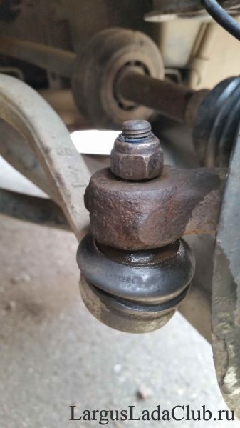

Появился стук... снял колесо и опупел... сорвана резьба у гайки шарового шарнира наружного наконечника рулевой тяги справа - конечно там все болтается. Хорошо совсем болт не вылетел вниз. Ну что за рукожопы эти "мастера" - ведь явно при закручивании свернул, но так и оставил... на авось.

maslenkin, ну во первых при замене наконечника гайка подлежит обязательной замене, а во вторых что значит отдельно шарнир? Шарнир является составляющей рулевого наконечника и отдельно от него не продается

при замене
это ключевое слово, крайний раз мне меняли подрамник, рычаги и наверное в их планы не входило заменить отдельно гайку. После ездил на развал... история уже не определит, кто сорвал гайку и оставил как есть.
спс, тут по месту смотреть - есть срывы на болте, или только гайку заменить... (или полностью рулевой, опять схождение корячиться, ироды)
