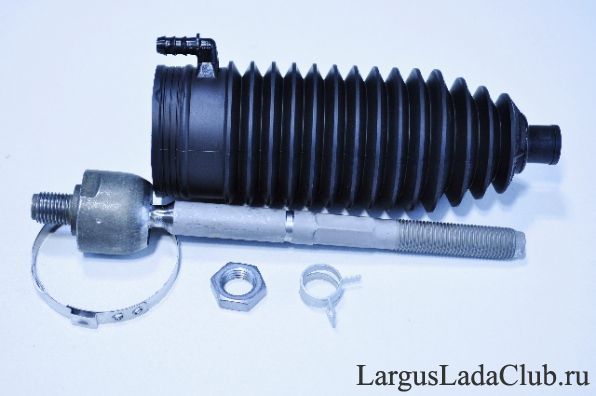

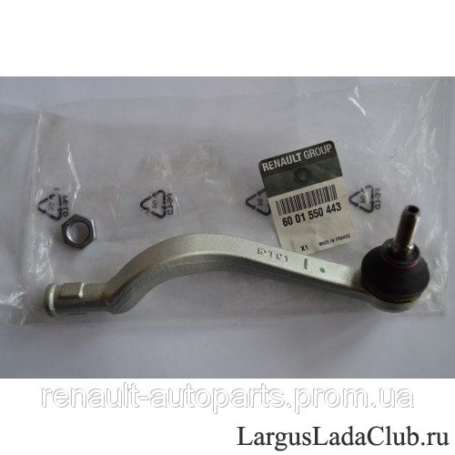

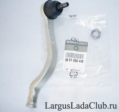

kraftwerk, тяги пыльники и наконечники я уже купил оригинал (все на фото выше), за все 6860 руб отдали (авто служебное, так что на цены вообще пофиг,только оригинал, и только у дилера), машину поднимали на подъемнике, качали колеса из стороны в сторону, стуков нет, люфтов тоже, так сказал мастер, вот и спрашиваю как можно проверить еще, , может пыльники сдернуть и внутри посмотреть? или это лишнее? они и так определяются качанием колеса? сам мастер посоветовал подтянуть рулевую рейку!! вот и ломаю голову, то ли рейку подтягивать (дилер ваз не берется, дилер рено отказал, еще 4 частные станции по рено тоже отказали), то ли начать с рулевых
