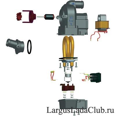

нашёл фотографию OWL которая меня насторожила тем, что корпус в этом месте не цельный, а чем то залит. Защита двигателя от антифриза ???
Сейчас мучаюсь вопросом - Плохо это или хорошо ? )
В этом районе находится двигатель помпы.

Дмитрий:
Я так даже машину не выбирал, как ты подогреватель laugh , завидую таким дотошным людям, я другой, я ленивый:

Дмитрий:
ХОРОШО
двигатель индукционный, даже если его заклинит, то он не сгорит
