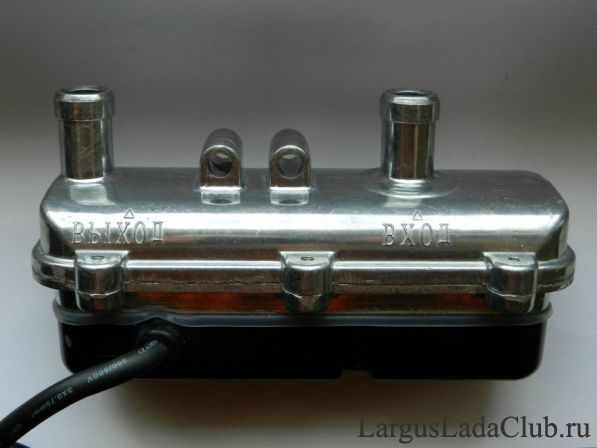

В нижний патрубок.В комплекте есть подробная инструкция,не ошибётесь.Есть одно но.Сами подогревы одинаковые,а вот установочные комплекты разные под конкретный двигатель. Я брал для рено 16 клапанный, К4М.

В инструкции есть подробные фото установки.
Hunter, Я имел ввиду где он на Ларике стоит и нужно ли "допиливать" крепление, и войдёт ли 2 кВт по размеру? Сейчас выбираю между "Северс М1" 1,5 кВт с бамп.разъемом и "СТАРТ-М". И какой лучше взять на 1,5 кВт или 2 кВт. С 2 кВт меньше ждать полного прогрева.

Дмитрий, Если вы будете брать конкретно под ваш двигатель, то в комплекте побогреватель будет 1,5кВт и полный установочный комплект под ваш двигатель.А что находится в комплекте с 2-х киловатником я не знаю

вот здесь пример установки:http://www.lada-largus.com/blogs/toha-na-larguse/ustanovka-predpuskovogo-yelektricheskogo-podogrevatelja-start-m.html
