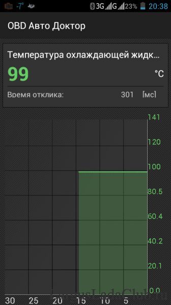

Вчера после поездки по городу заглушил двигатель. Почти сразу включился вентилятор. Пока подключал телефон по блюпупу ) вентилятор выключился. Успел "заскриншотить" только момент выключения вентилятора.

Дмитрий, что то рано калсон отключился, ему еще как минимун до 98 градусов крутится...
Редактировалось: 1 раз (Последний: 3 марта 2015 в 13:07)
CrossPlatinum, Он там и скорость регулирует ещё??? я думаю,- чё он так тихонько шуршит...

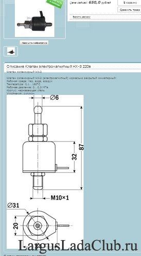

Нашел еще
вот тут http://2magnita.ru/goods/Klapan-jelektromagnitnyj-NH-3
