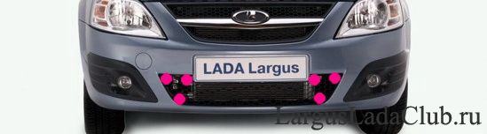

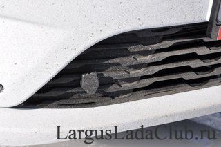

Как точно крепить сейчас сказать не могу, решётки на зиму закрыты. Наши варианты установки :

Наши варианты установки:
если учесть сегодняшнюю погоду то я бы не рекомендовал данные места для установки пусть даже очень герметичной розетки

При открытом капоте. В месте соединения крыла и фары есть справа и слева квадратное отверстие. Если совсем Безопасно и Чисто с левой стороны поддона под АКБ есть отверстия для наших нужд

Взял из инструкции производителя ... : Кабель может быть уложен например: в интерьере или передней части транспортного средства (решетка).
