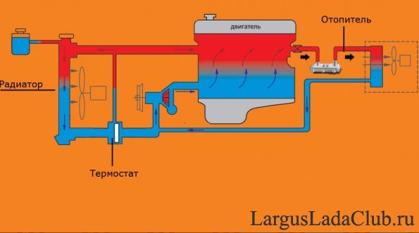

На мой взгляд такая схема подключения подходит для более быстрого прогревания ДВС:

Из за отсутствия сливной пробки в блоке двигателя возможно будет с максимальным КПД вот этот вариант
Для прогрева салона и возможно более длительного использования "кипятильника"
