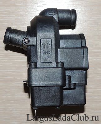

Предпусковой подогреватель автомобиля с помпой OWL-1 80 °C
Сайт производителя : http://www.owlheizer.de/epages/62795520.sf/de_DE/?ObjectPath=/Shops/62795520/Products/OWL-1
Сайт представителя : http://www.maxxx-on.ru/predpuskovoj-podogrevatel
На данный момент стоит около 7000 руб.
Немецкий универсальный предпусковой подогреватель двигателя работает от сети 220/230 В. Новая модель 2013 года. Собран из качественных комплектующих со всеми необходимыми средствами безопасности.
Технические характеристики:
Напряжение: 220 - 240 В, 50 Гц
Мощность: 1100 Вт при 230 В
Мощность насоса: макс. 5 до 7 л / мин.
Откачивание по вертикали: 60 см
Подходит для патрубков с внутренним диаметром от 16 до 20 мм
Выключение подогревателя: 70-80 ° C
Вес: 380 грамм
Размеры: 110 х 60 х 60 мм
Длина кабеля: 1 м + 2 м
Короткое расстояние между входом и выходом насоса: 3,5 см
Температура переключения может изменяться и зависит от охлаждающей жидкости
Изготовлено в соответствии с международными стандартами безопасности
CE - маркировка
Кабель может быть уложен например: в интерьере или передней части транспортного средства (решетка).
- Экономия топлива за счет более короткой фазы прогрева двигателя
- Быстрее эффект дефлекторов стёкол и быстрее нагрев салона
- Минимизация двигателя и катализатора износ
- Сводит к минимуму износ аккумуляторной батареи
- Защищает окружающую среду
- Не обслуживаемая
- Простота установки
- Не требует никаких действий в электрической системе транспортного средства
- Нагреватель встроен в подходящем месте на отводящий патрубок отопителя салона
- Компактный дизайн со встроенным насосом и нагревателем
- Низкое сопротивление циркуляции
- Саморегулируемый на основе комплексного термостатирования
- Мотор с нагревателем установлен между двигателем и отопителем салона
- Установка очень проста и может занять примерно в 15 минут. Можно установка в специализированной мастерской
- В зависимости от первоочередности подачи тепла, возможна установка перед отопитель салона или двигателем .
