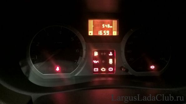

Приветствую!
Внезапно, на чуть более пятиста километров пробега, Ларгус наотрез отказался заводится. Просто колотит в холостую, ни чихов, ни пыхов. Бензонасос слышно, что включается.
Правда гараж отключали, он подостыл и не успел нагрется, было -20, но такие движки в общем то без проблем заводятся и в минус тридцать (у меня ещё Альмера есть). Хотя лучше так не делать конечно.
Обратил внимание, что лампочки на приборке гасли после включения зажигания не все. Так же не показывает уровень топлива, хотя должен быть почти полный, накануне заправлял. Выглядит это вот так:
Воткнул OBDII сканер, кажет ошибку Р2108
Что делать, куды бечь?
К дилеру не отправлять, там мрак и безнадёга.
Редактировалось: 2 раз (Последний: 18 февраля 2017 в 12:06)
LazarevMK, а бензин ГДЕ?
oapv, походу слили! ;)
Не знаю как объяснить, но в ноябре у меня был похожий глюк. Все лампочки горели, индикаторы показывали.. Утром вышел завести машину, крутит в холостую, но не схватывает. Три подхода делал, ни в какую. Потом достал ключ зажигания, покляцал центральным замком. Сработало со второго раза. Ключ в замок и с полтыка завелась! На ТО-3 читали, ошибок и пометок никаких не было! Наваждение!? joke
Цитирую: Так же не показывает уровень топлива, хотя должен быть почти полный, накануне заправлял.
LazarevMK, предохранители (маленького размера которые) в блоке под капотом проверьте, и не просто посмотреть на них, а обязательно вытащить и вставить
У товарисча на работе Логан с похожей проблемой. С автозапуска выставили ему время работы стартера 6 сек. При - 15 не завелась. С ключа,- очень долго и муторно. На горячую проблем нет. Он сказал, что плавали обороты х.х. на холодную.
Обещал обязательно поделиться рассказом после сервиса.
Но моё мнение- подсос воздуха после Д.У.
Свечи в норме
Бенз с Лукойла.
