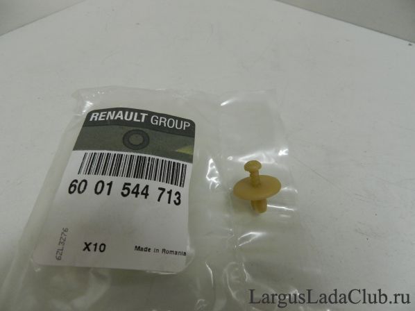

У меня еще когда дверями сильно хлопаешь металический лязг снизу идет, такой же как и при запуске двигателя. Ездил смотреть на яму, оказалось один из теплозащитных экранов (тот что на бак крепиться) одним креплением не плотно прижат.
Белокуриха
Рейтинг: 51
07-05-2013
Сообщений: 84
Олег:
Было точно так-же, вылечил подмоткой под пистон.Вот такой пистон там стоит.
