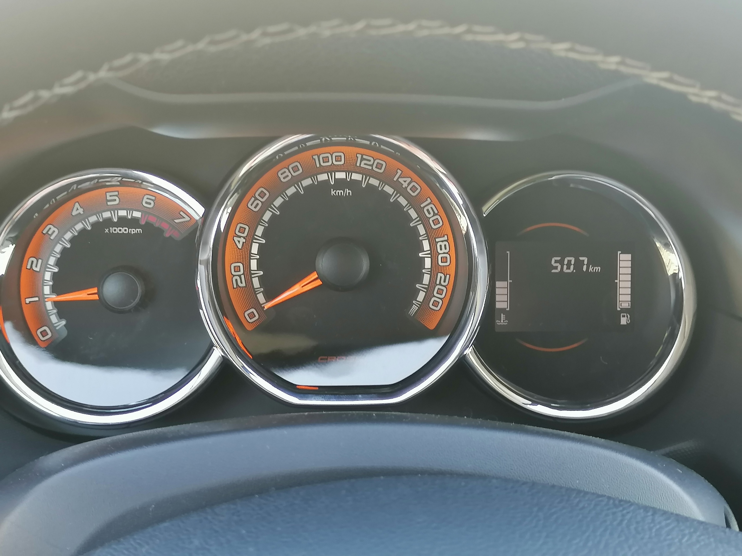

Олег (oapv), У меня FL, там немного другая панель
hYvQqShVkBU_qk87k.jpg | 1067.66 Кб | Скачали: 359
