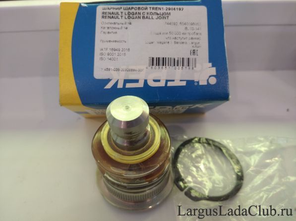

Самые крепкие шаровые Трек. Убедился на себе. Логанообразных два в использовании. Все блатные ТРВ, Лемфордер дерьмо! Может просто попадались подделки. На наших дорогах лучше всего показал себя наш Трек. Прессую до трех раз в один рычаг. Если что, сайленты использую Сасик. От рекламы далек...

samsa, сколько ,примерно, ходят?
samsa:
Я рассматривал вариант установки шаровых "ТРЕК"...
Жаль что "ТРЕК" не делает с боковой проточкой, а только с круговой! ;-(
p.s. В свою ВАЗ 21011 шаровые, только Трек и покупал. Еще были усиленные "Камазовские", сам не ставил, другу покупал. Ходят до сих пор. При чем, купил 3 штуки, больше не было. Четвертую, верхнюю, купил другого производителя. И как наваждение, уже их поменяли ему 2 штуки, "камазовские" ходят до сих пор! laugh

Cobalt, Больше, чем фирма раза в два...
