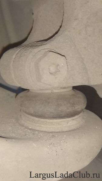

Взял товарищу шаровые TRW с круговой проточкой
а у него тоже сентябрь 13 го, теперь переживаю что не то купил.
Эмиль:
И как определить не разбирая какая стоит шаровая?
по головке болта - если головка под торкс, то шаровая с боковой проточкой, если нет, то шаровая с круговой
Тольятти
Рейтинг: 2629
16-08-2012
Сообщений: 558
oapv, спасибо.
неправда. головка болта для шаровой с боковой проточкой может быть обычная. в гараже лежит такой болт, задарили мне на ТО у дилера. сравнил с болтом, который у меня с завода стоял (я писал уже, похерил я его по своей дури) - диаметры у них разные. если найду - сфоткаю. а головка была гарантированно обычная.
Эмиль:
зная не понаслышке приколы от АвтоВАЗа, можно предположить, что могли и в июне ставить рычаги с кругопроточной шаровой - складские запасы очистить. но кулаки тогда тоже старые быть должны - диаметры пальцев шаровых разные. тебе рекомендую снять колесо, выкрутить болт шаровой, вынуть болт и посмотреть в отверстие в кулаке - сам всё увидишь. ну на крайняк разъять шаровый палец от кулака. ну или по совету oapv, может и повезёт. в любом случае это делается один раз. ну или по номеру рычага
вот мои номера, что на заводских рычаговых табличках:
545005165R
545010022R
это гарантированно с круговой проточкой

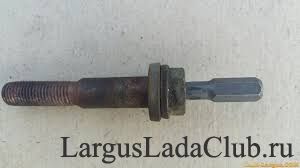

Добавлено новое сообщение 05-06-2018 в 08:41:59:
посмотрел в сети и уже начал сомневаться по поводу головки болта. надо будет найти в гараже и посмотреть
вот фотки из сети:
болт для боковой проточки
вот то, о чём говорил Олег
и болт для круговой проточки
Добавлено новое сообщение 05-06-2018 в 08:44:36:
на болте для круговой проточки головка сплошная, выштамповки под торкс там нет. а по болтам на фотках видна разница по толщине нерезьбовой части - там где болт соприкасается с шаровым пальцем. поэтому определиться с шаровыми можно по виду болта

kraftwerk, посмотрел. Головка под торс.
Значит я не те шаровые купил пацану, надо будет возвращать.
Эмиль, ну тада без вариантов!
Эмиль, есть еще один визуальный способ определения типа шаровых
Тольятти
Рейтинг: 2629
16-08-2012
Сообщений: 558
Приехал сегодня этот товарищ, которому я шаровые покупал. Ездил он на СТО и мастер ему сказал, что TRWвешные шаровые не подошли, так как у них большой диаметр и в рычаг они не влезут. Ему пришлось у них покупать Реношную. Кстати болт у него стоял под TORX, а шаровая с круговой проточкой. Машина 09.2013г.
Эмиль, в общем, как и писал, дешевле болт выкрутить и посмотреть. Если прточку не видно, то хоть по диаметру болта. Тот, что под круговую проточку, почти равномерный по диаметру, а вт второй вариант имеет утолщение в нерезьбовой части
