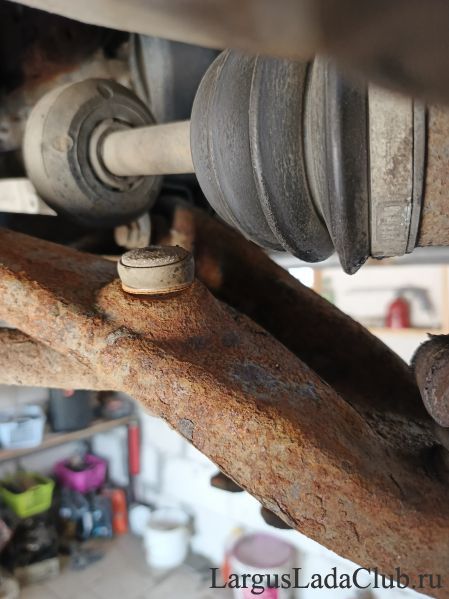

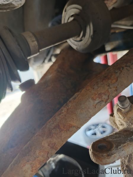

Вот фото правого рычага Patron установленного на пробеге 90тык и на текущий момент он уже пробежал 115тык.
Главное, свое предназначение выполняет! aa_thank_you2
Да.... Я поменял 135 т.км . тому назад . Брал оригинал Рено .
Ну - так во всяком случае было заказано и выглядело в фирменном пакете .
Так я к чему - краска вся цела , ржавчины нет , стойки стаба в идеале .
Вот шаровая правая была поменяна и опять легла в борьбе с грейдером .
Левая прошла все эти тысячи и по состояния как поменянная правая .
Шаровые дохловаты для Ларгуса . Вот бы обещянные ижевские на болтах ....
Да нету их по ходу,специально в магазине под новый ларгус заглядывал,те же рычаги с впресованой шарой
PRYANIK71 (РОМА):
Да , читал уже . Обидно - было бы по делу и сильно бы жизнь упростило .
Правда - нахрена это заводу конечно .....
