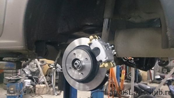

Добавлено новое сообщение 12-05-2015 в 12:34:54:
несколько свежих фоточек.

Фотки конечно интересные, на вид всё симпатично. Интересно только чьи диски и колодки будут? А по ценнику думаю что за версию с АБС не менее 17000 будет. Но себе поставлю однозначно!
