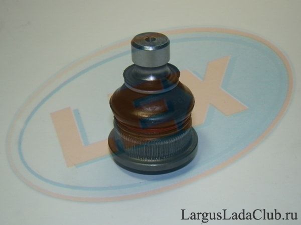

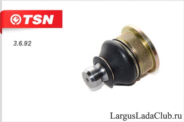

вот номер шаровой с круговой проточкой 401604793R
а теперь повествование в картинках.
фотки взял с емекса. естессно, это далеко не все производители, просто выбрал для примера.
шаровые Лемфордер и ТРВ. Эти шаровые гарантированно подойдут:
а вот шаровые других производителей, которые придётся "дорабатывать напильником", или болгаркой или на наждаке, кому как удобно и доступно. производителей видно по фоткам, выводы делайте сами
Редактировалось: 1 раз (Последний: 22 мая 2018 в 21:07)
Вроде как два верхних примера из неподходящих косяк, остальные четыре вроде в лузу.
наоборот!
