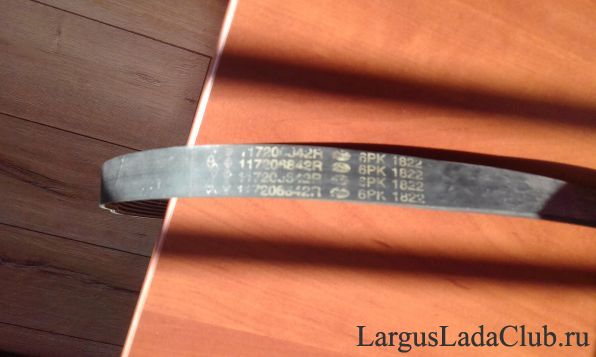

135 тыс. Заменил ролики с ремнем (немного перекатал):но все было отлично..ремень как новенький. Поставили оригинал рено... 142:тыс.. стук со стороны движка.. СТО.. оказалось ремень в клочья....
Ден78, какая причина, с роликами что то или сам ремень оказался не качественным?
Рейтинг: 509
26-04-2014
Сообщений: 349
Ремень - подделка. Видно даже на фото такого качества.

Alex123007,
на данный момент установили старый ремень, прошедший 75 тыс. Без единой трещинки. Решили посмотреть, если все будет норм то не качественный ремень.. хотя покупал оригинал типо (на фото новый, пришедший в негодность)
