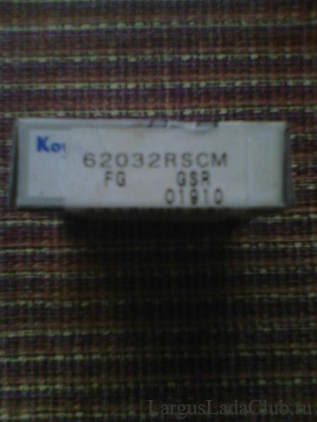

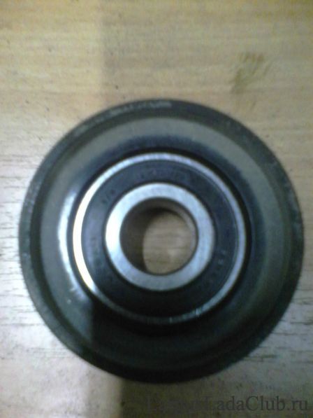

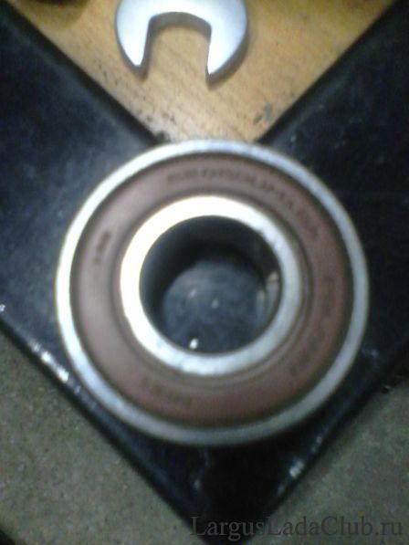

Всем привет!Зимой заметил что что-то начало жужжать со стороны ремня ГРМ - сразу пришли мысли что это ролик вспомогательных агрегатов. Зима прошла - ролик начал жужжать ещё сильнее более отчётливо слышно стало. Два дня назад поехал к своему знакомому мотористу - мастеру действительно профессионал с Большой буквы! Короче приехал он всё послушал, посмотрел - вердикт РОЛИК! Рабочая пластиковая обойма ролика в хорошем состоянии - подшипнику конец!(Оригинал Польша) пробег 117 т.км. На 92 т.км (три года назад) менял комплект ГРМ и ремень вспомогательных агрегатов. Ролик был в отличном состоянии и в принципе и ремень родной ещё хороший - наверное бы ездил до этого времени и заменил бы вместе с роликом, но заменил на новый. Сняли ролик заменили подшипник - запрессовали подшипник (KOYO 62032RSCM). Всё тишина. Цена вопроса: подшипник - 300р, замена 600р. Вот фото - Старый оригинальный подшипник Польша.
Новый KOYO
Ролик с новым подшипником
Редактировалось: 2 раз (Последний: 16 марта 2020 в 21:57)
Ларик Люкс 7 мест. 16 кл.
Костя-Чел, а какую смазку заложили и сколько? Или той, что была в подшипнике - хватило?
Получается во всех роликах (ГРМ и Доп.) стоят одни и те же подшипники?

kanvlg, Привет! При установке что-то точно помазали, но что-то даже не спросил.....
