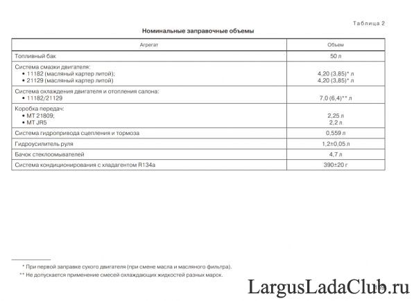

И пользуясь случаем спрошу специалистов, а сколько в системе кондиционирования масла? То, что хладагента 390 +/-20 г. я нашёл.
RS0Y5-42-02D
RS045-A2-L56
Василий_на_Ларгусе:
нихрена ты не нашел!
если честно , то все эти инструкции уже давно на форуме имеются, и у тебя в том числе, но появляется непонятно откуда взятая цифра, не соответствующая объему системы кондиционирования ларгуса ...
Возможно. Но ту цыфирь я взял из РЭ, стр.159
Если уж там недостоверная информация, то я хз как дальше жыть cry
Или это опять любимая игра автоваза, внести изменения в документацию, и делать вид што все ок?
RS0Y5-42-02D
RS045-A2-L56
Василий_на_Ларгусе:
Приведенные мной выдержки взяты из первоначальных источников, а откуда у тебя это появилось ХЗ...

Да, шляпа полнейшая. Скрин выше со страницей 159 взят из электронной версии РЭ, когда она только появилась на сайте ВАЗа.
А вот в бумажном варианте, том что шел с машиной, это всего лишь 154 страница. Чёта они там все таки курят, или вдыхают.
И все равно, в бумажном РЭ те же 390 +/-20. by_pioneer3
RS0Y5-42-02D
RS045-A2-L56
Василий_на_Ларгусе, заправляешь 470, а можно и 500, и радуешься ...
