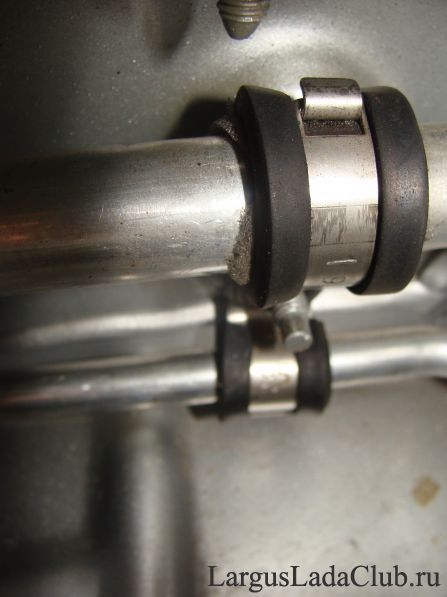

Рассматривая моторный отсек обнаружил плохо закреплённую металлическую трубку низкого давления кондиционера(верхняя).
Трубка проходит вдоль правого крыла.Для ее крепления на заводе поставлен хомут диаметром больше чем нужно и поэтому
трубка в нем двигается вдоль крыла.Ездил к диллеру, закрепили подложив кусочек поролона.
Хомут не меняли потому что их нет в наличии как запчасть,а ехать покупать другой наверно не захотели.
Советую всем у кого в машине есть кондиционер проверить крепление трубок кондиционера.

fanis, трубка высокого давления (нижняя) закреплена намертво.Все металлические трубка должны быть закреплены без свободы передвижения
иначе при включении кондиционера трубки могут перемещаться и сломаться, там слишком много изгибов.Сломаются конечно не сразу а через некоторое
время.При включении компрессора ,когда по трубкам начинает двигаться жидкий и парообразнный холодильный агент(фреон) ,в этот момент незакреплённая трубка может переместиться.Тоже самое и при выключении, фреон прекращает двигаться трубка может переместиться обратно.(как на машине разгоняешься вдавливает в кресло ,останавливаешься выкидывает в лобовое стекло)Чем больше влючений выключений тем быстрее сломается трубка на каком-нибудь изгибе.Для компенсации этих явлений там и поставлены металлорезиновые шланги.

Тоже такая же ботва с трубкой, подмотали поролона и притянули хомут, когда обклеивали бачок омывателя... Увы АвтоВАЗ - РЕНОНИССАНОМ не станет никогда... Рыба гниет с головы...Дачию "грамотно " оклиматезировали под российские реалии... Чтоб от гранты не выделялась сильно...
