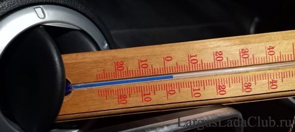

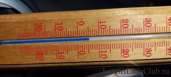

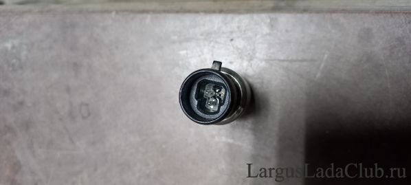

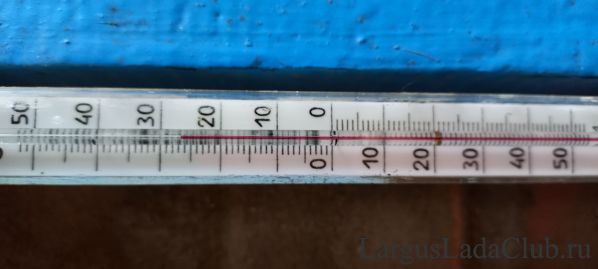

Доброе утро всем. Две недели назад пришел датчик давления, и 6 июля в субботу я его заменил. Проверил сразу же в работе, 32 минуты работы и ни одного выключения. При осмотре датчика увидел что со стороны контактов мокро. Фото датчика тоже приложу. Работа кондиционера при температуре за бортом +27 выходит на 1ой скорости - 3гр., на 2ой скорости 5 градусов. Так что по ходу причиной может быть и датчик давления, это я на всякий случай написал мало ли у кого может быть подобная ситуация.
Забыл сказать что фото датчика сделал часов через 6 - 7, поэтому и видно чуть чуть капли, а когда снял там вся поверхность мокрая была.

На следующий день при возвращении домой в город, проехал 140 с лишним км, кондер работал нормально, единственное что не хватало немножко холода, в тот день температура воздуха в тени была 40 градусов, пекло стояло конкретное, в машине не сказать что холодно было но прохладно, в основном на 2 скорости стоял вентилятор.

Это скорее исключение. Быстрее подшипники и муфта в компрессоре выходит из строя, или сам компрессор, чем датчик. А в районе датчика манипуляции производились какие? Подозреваю, что возможно причина поломки датчика не по своей вине, а ему помогли... l_the_quiet2
p.s. Из практики, было несколько случаев замены датчиков. И связаны они с кривыми руками и ДТП.

Нет. никаких действий не производилось никогда, он с самого рождения машины стоял.
Vitaly3108:
Тогда спишем на заводской брак... joke
