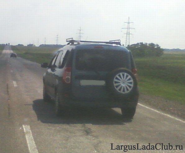

POLAR WOLF, Может, только вопрос когда? через 1 год или через 10 лет?
Добавлено новое сообщение 11-02-2014 в 11:11:18:
Андрей142:
Вас устраивает? Как впечатления? Что и как?
Обзор назад вообще никакой стал? (При пассажирах на третьем ряду и так не видать ни чего, это точно. А если нет их там, как?
Номер закрывает или не очень? Придираться не будут??
Высоковато колесо висит, это из-за номера? Нельзя ли номер на запаску вынести? И тогда пониже сделать само колесо...
Вот бы еще фото: без колеса, самого крепления и из салона просто назад (особенно из гаража на улицу хорошо получается) и в зеркало салонное заднего вида...
По поводу провиснет - можно же не всегда запаску весить - поехал на дальняк - прикрутил, да и докатку ни кто не отменял. Сама рамка съемная на болтах - тоже плюс.
Впечатления такие же, все устраивает особенно когда что то надо положить в маленький багажник (пару ящиков пива или водки smile не надо складывать 3 ряд сидений.
Обзора нету в принципе если 3 ряд сидений не сложен Подголовники мешают.
Номер не закрывает специально так высоко поднял, ну и + то что ручка открывания задней двери доступна.
Номер вынести на запасное колесо можно, но работ больше приходится делать освещение переносить, колеса от двери дальше двигать назад придется чтобы до ручки открывания двери можно было дотянуться.
Фото из салона сделаю, выложу на Драйве2
На счет провиснет - лично мне так думается что не провиснет, т.к. дверь в основном в закрытом состояние, а это значит что будет доп. точка крепления - замки.
Ну во всяком случае время покажет.
Может скоро найдутся умельцы которые переделают петли, дверь и еще что-нибудь.
Лично меня на данном этапе все устраивает.

Штатное колесо весит примерно 16 кг.
Как крепить в кузов. пока не совсем понятно, у кого какие идеи?

1 У Патриота даже САМА дверь провисает, даже без запаски, они её вынуждены были на заводе переделать, появилась полка, на которую закрытая дверь опирается. Умельцы перенавешивают запаску на калитку, которую уже сварганили рукастые тюнеры. Сам такую другу на "патриот" помогал ставить. там очень хитрая кинематика открывания, расчитанная не хило. Сложно это всё и не нужно на Ларгусе. ИМХО.
2 Крепить запаску на кузов на Ларгусе - не надо. смысла городить калитку как на джипах - НОЛЬ. некуда закладные класть, усиливать нечего, сбоку стЁкла, дырить всё - не айс.
3 как вариант, предложенная и самое главное РЕАЛИЗОВАННАЯ!!! идея крепления на левую дверь, имеет право на жизнь. Ручка открывания доступна. С открытой дверью мы не ездим. С потерей обзора назад можно смириться, особенно имея третий ряд.Так что, посмотрим, что покажет опытная эксплуатация! ждем отчеты и фото....
4 выше уже предлагал построить такой крепёж для запаски, что бы он опирался на релинг (или поперечину между релингами)через какой то поворотный узел(типа шаровой опоры от классики) и заднюю буксирную проушину. Выше даже рисунок выкладывали, что то похожее, только надо реализовать возможность отводить запаску от двери правой. когда надо открыть обе задние двери.
5 запаска на релингах - дело вкуса. Это реально. кому подходит - пожалста! Идея имеет право на жисть))))хотя имеет много минусов, Выше обсуждалась.

POLAR WOLF, крепление ИМЕННО на шар фаркопа. в одной точке. сам смотрел, хитро придумано. Вопрос - будет ли держать запаску??? Сколько весит взрослый велик? По удобству - конечно не очень, но как тип крепления - интересно.можно использовать как вариант - вдруг кому подойдет, да и как вариант крепления - тоже имеет право на жизнь.
Beloglazov Leonid Тут меня осенило - а кто не дает сделать под эту конструкцию пятку опорную? aa_victory особенно тем, у кого фаркоп имеется??? Ну типа как на Патриоте завод сделал - когда дверь закрыта на опору внатяг опирается рама крепления запаски - и всё!!! Ни куда дверь не провиснет. А? Что скажете?

Beloglazov Leonid Тут меня осенило - а кто не дает сделать под эту конструкцию пятку опорную? особенно тем, у кого фаркоп имеется??? Ну типа как на Патриоте завод сделал - когда дверь закрыта на опору внатяг опирается рама крепления запаски - и всё!!! Ни куда дверь не провиснет. А? Что скажете?
Не знаю на патриоте не видал как это реализовано.
Ну а так в принципе возможно.
Но повторяюсь, лично мне думается что с дверью ни его не будет, время рассудит.
