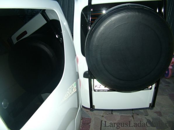

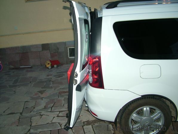

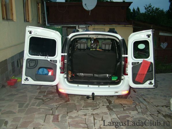

При разработки крепления запасного колеса желательно оставить все функции открывания дверей, и чтобы была возможность максимально близка подъехать к например пандусу для погрузки и разгрузки.
Прошло пол года как я закрепил запасное колесо на дверь, дверь открывается ежедневно, по 2-3 раза на день, тьфу 3 раза, полет нормальный!

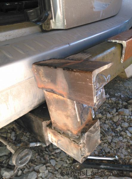

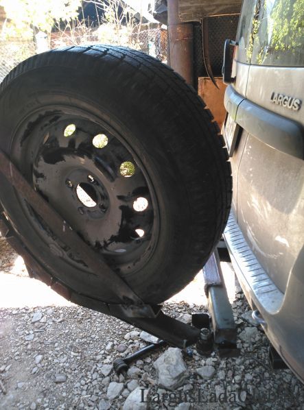

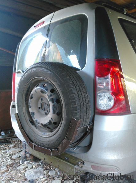

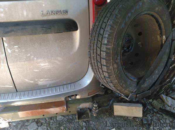

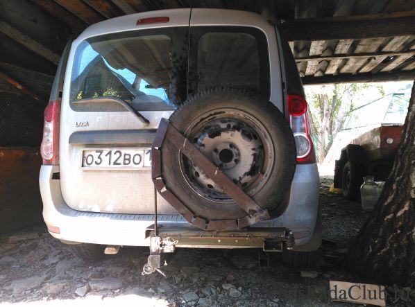

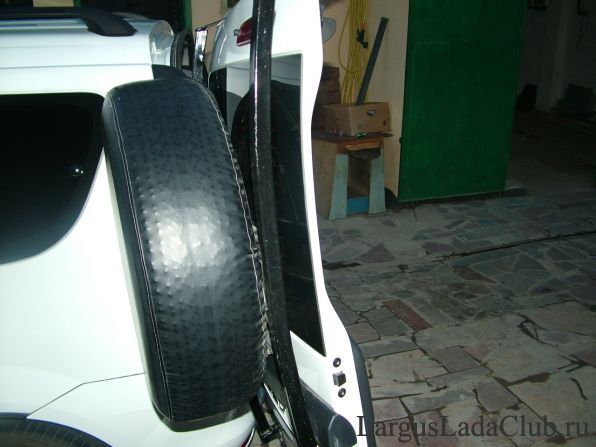

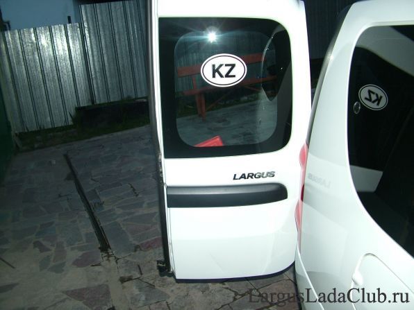

вот что получилось пока:
Прямо скажу, то что получилось НЕ НРАВИТСЯ!!!!! Может быть пока.....так получилось не очень....

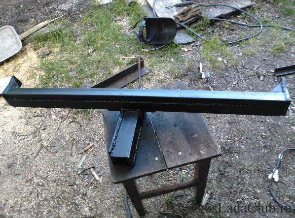

Леонид правильно пишет, что двери должны открываться "как в стоке", полностью согласен. Я тут пролетел с шириной несущего профиля, потому колесо откидывается на малый угол и дверь открывается только до первого положения. Это РАЗ.
В статике всё смотрится нормально. Но колесо болтается вперед назад вместе с несущим профилем, реально у меня он тонковат. Надо ставить швеллер, а это ВЕС!!! Либо нужна третья точка опоры где то на двери - А КАК это сделать???? Куда крепиться?
Я не сварщик и не инженер, делал из того, что было под руками. Весит приблуда килограмм под тридцать laugh ОНО ЭТО надо??? Да еще плюс вес колеса.... МДААААА.....
Будем пробовать дальше.
Соответственно мысль о том, что "А не проще сунуть ремкомплект???"снова вторглась в голову мою....
И как вариант на дальняк простая штанга в квадрат. не поворачиваемая. И вопросы , вопросы....
Пока с этим творением не поехал. Праздники кончились очень быстро...

Beloglazov Leonid, пока Ваш вариант ЕДИНСТВЕННЫЙ, который реально работает.

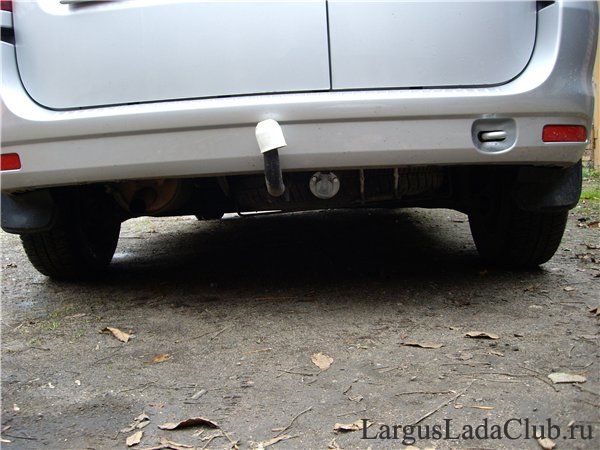

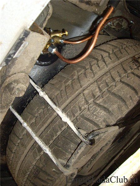

grafkorf, это да, но только сколько в его купированный баллон входит газу?http://largusladaclub.ru/go/url=http://www.vlarguse.ru/threads/ustanovka-gbo-na-lada-largus.307/page-3
Как вариант кому то подойдет. Баллон кто резать и варить будет??...Вот то то и оно...
Мой баллон висит точно как запаска по высоте. Ниже не подвесить запаску.

Андрей142, Большевата конструкция. На мой взгляд из фото в данной теме лучшие варианты пост #174 фото 7 - стационарный вариант при редком открывании дверей и фото 8 - говорит само за себя.

"Жестковато". На мой взгляд такое крепление применимо только для докатки.

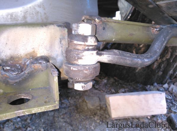

28-09-2013
Сообщений: 379
Если крепиться к трём точкам - то можно делать крепление "пожиже", а соответственно вся конструкция будет полегче.
Первая точка - квадрат фаркопа.
Вторая точка - проушина буксирная. (крепиться очень просто - болт и пара больших шайб, уголок с отверстием)

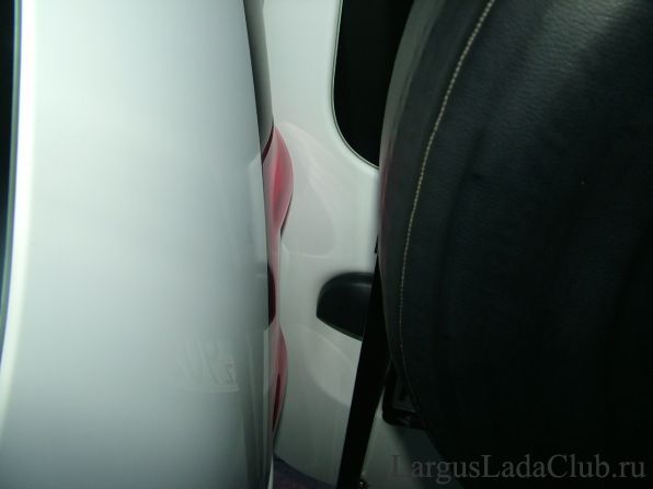

А вот и найдена третья точка - крепежная планка между дверями задними. Там как раз между дверями проходит изогнутая синусоидой планка.
Фото завтра.
