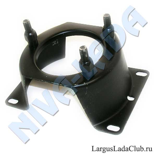

С установленным ГБО и отсутствием места в багажнике можно заколхозить вариант "на крыше" для чего понадобятся поперечины на рейлинги.
На них крепим кронштейн запаски типа такого этот от НИВЫ, прийдётся переделывать под четыре шпильки
Чтобы защитить колесо от кражи и чтобы был приглядный внешний вид закрываем его чехлом под ключик
Это как вариант.
