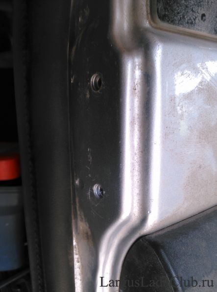

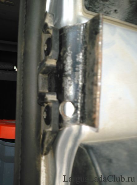

Итак, фото того, что пока получилось:
Опора на буксирную проушину.
Третья опорная точка:
Принцип понятен...
Сама пластина примерно такая (на лишние отверстия не обращайте внимания, делал из того, что под руками было).

Пока к пластине приварил гайку удлинённую. вторую гайку такую же приварил к калитке. Через них проходит болт. Пока так.
Опора на проушину, вид снизу:
Удлинив несущий швеллер получил такое открывание :
Общий вид теперь такой:
Осталось поколдовать с креплением к двери, придумать замок открывающийся быстро, закрывающий надежно, и поиспытать всё в движении. Да, и ещё думаю сделать крепёж колеса в виде хомута по протектору запаски и на замок его. От крепления в центральной части колеса отказался так как думается мне, что рычаг больно велик получится, а так колесо фактически лежит на опоре и крепится по всему протектору. Плечо крепежа меньше. Ну, так видится мне. Да и проще и легче по весу такое крепление. и крепить можно как докатку так и полноценное колесо.
Предложения приветствуются (по делу).
