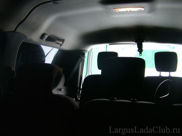

Вот только я тут поездил с забитым до потолка салоном - очень как то не уютненько мне назад не видеть ни фига.... особенно когда левое широкое заднее окошко закрыто - обгоняющих не видать, самому не видно едет кто там или нет, когда сам идешь на обгон. Согласен, что и так не очень то видно, когда на третьем ряду сидят, но когда вообще назад обзора нет - не есть гуд...
Буду городить что то такое, что бы обзор назад был. Скорее на заднюю правую дверцу.

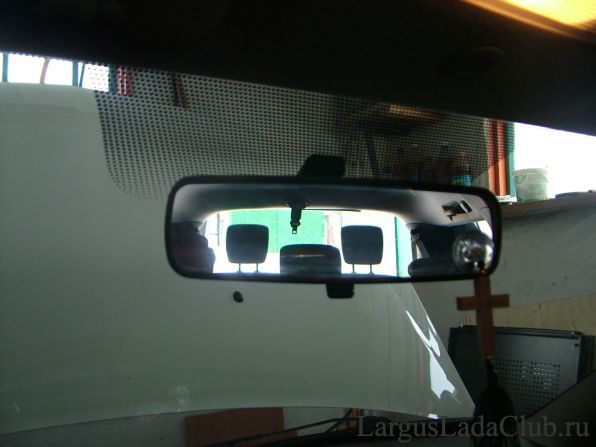

Андрей142, пжлст, я до этого ездил на МВ Спринтере, у меня там не было внутри салонного зеркала, видать привык и сейчас это зеркало мне особо и не нужно, по боковым все вижу.

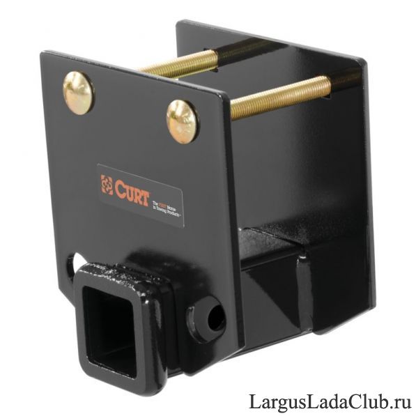

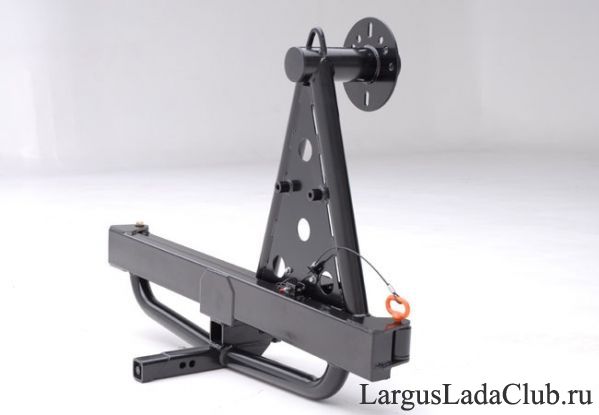

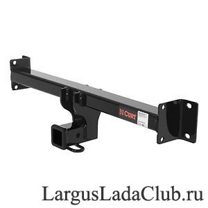

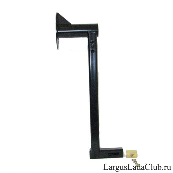

Поиски места для запаски в ларгусе привели к такому вот варианту, как то раньше не додумался!!!!!
Если приварить квадрат под фаркоп (а это совсем не проблема), например
или такое
чтобы получилось как то так:
или вот так:
то можно повесить запаску на некое крепление. Вариантов несколько. от простейшего до поворотного.

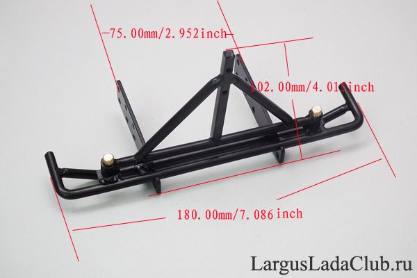

Вот что нарыл:

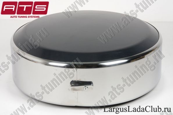

Ну и когда совсем ужо хорошо ww_heat
shock Это СЕЙФ!!!!
А ещё енту штуку можно использовать так:
Мне видится такое решение
размещения запаски оптимально!! Что скажете, други?

А что тут скажешь))) Кто ищет - тот найдет! осталось воплотить картинку в материальном виде и конкретно на Ларгусе. Там уже все понятно будет на 100%!
Главное чтобы подошло, а то, то знака не видно, то за кромку двери задевает, то машину назад перевешивает.
Сообщений: 7866
Мне вместо крюка не подойдёт,я прицепом пользуюсь постоянно а задействовать крепление крюка я думал. Добрый Че, Я прилаживал и так и сяк.У Ларгуса из за того что номер смещён, как раз ничего не закрывает.Если умудриться и правильно сделать- не закрывает ни номер ни стекло ни фонари и не мешает свободно открывать большую дверь без откидывания запаски.

ярик, присмотрись!!! там же квадрат насквозь проходит!!!!
В этом то и прелесть!!!
То есть в эту конструкцию вставляешь квадрат с шаром и усё!!!
Берёшь картинку и ищещь в инете похожие. Там много разных вариантов. Само крепление запасного колеса (сам треугольник)
может быть как по центру, так и смещено, хоть в право, хоть влево!!! Открывается вправо как нам удобно, но есть и влево,мож кому надо!!! Можно сделать максимально по месту!!! какое надо плечо такое и будет!! Поприкинь!
Кстати, сразу скажу про надежность. Когда искал, наткнулся на ответ на рассуждения, что типа "не выдержит квадрат нагрузку", что на такое крепление вешали запаску на "Туарег"е - все нормально уже три года!!
(кстати, гляньте, на туареге то газ стоит, не одиноки газированные ларгусоводы в поиске места для запаски))))
А уж наше колесико (или тем более докатку) выдержит точно.
Я сам на фаркоп квадратный приделал корзину с лебедкой на своем "исузу"
тянет "будь здоров", ничего креплению не делается.

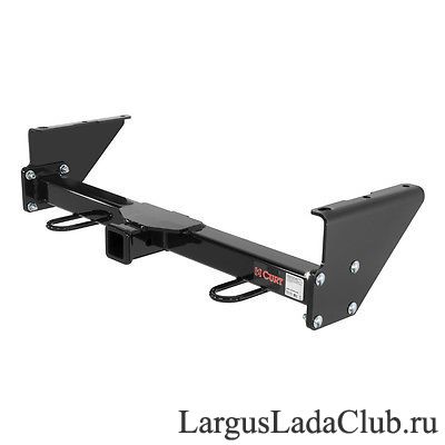

Вон чего буржуины понавешали
