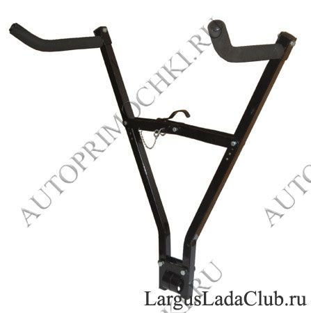

Вариант при котором некая штанга, которая одним (нижним) концом крепится к фаркопу, не к шару , а рядом как на бусике
выше несколькими постами, а вторым (верхним) концом как то крепится к штатным релингам, через поперечину между релингами.
В принципе конструкция не сложная, надо только реализовать возможность отвести запаску от дверей задних вбок, что бы можно было открывать их.
Предлагайте други. Мозговой штурм, ларгусоводы. war_koni

Все таки мне видится оптимальным решение в виде какой то загогулины типа
с креплением к фаркопу и к релингам и с возможностью отводить в сторону запаску, когда надо открыть задние двери.

Jeveler, дорогой мой, а можете нарисовать такую конструкцию: От правого релинга, поближе к окончанию его, вниз к буксирной проушине изогнутая труба (1) с ответвлением к фаркопу от линии остекления правой задней двери. к этим трубам приварим кронштейн для запаски вроде Нивовского, который выше предлагали. На эту конструкцию запаску - только, ОБЯЗАТЕЛЬНО!!! запаска должна быть нарисована в правильном масштабе!!!(чтобы можно было понять, закрывает она правый задний фонарь или нет, куда её (ТОЧНО) придется размещать - хотелось бы иметь доступ к левой задней дверце так, что бы не надо было отводить запаску, когда надо что то небольшое положить в багажник и можно обойтись ТОЛЬКО левой дверцей).
К релингу надумали крепить рулевую тягу (от жигуля-классики, к примеру, наверное подойдет) - рулевая тяга имеет шарнирное соединение, что позволит отвести запаску когда надо открыть заднюю правую дверцу - второй конец рулевой тяги (тот где резьба) входит в трубу и приваривается к ней сваркой.
Нижний конец трубы (1) опирается на крепление вставленное в буксирную проушину.
Третьей точкой опоры может стать крепёж на фаркопе сбоку, по такому же принципу, как на фото:
Только отводить запаску будем не как на калитке у джипов, а за счет шарового соединения рулевой тяги, прикрепленной к релингу.
Тут важен правильный изгиб трубы (1) - он должен обводить запаску вокруг правого заднего угла кузова Ларгуса. Дверцы должны открываться на 180 градусов, как второе положение замков задних дверей позволяет.
При таком условии жесткость конструкции будет достаточной и сохранится удобство пользования багажником.
Возможно, что крепление на буксирной проушине должно быть с таким же замком, как на фото выше.
