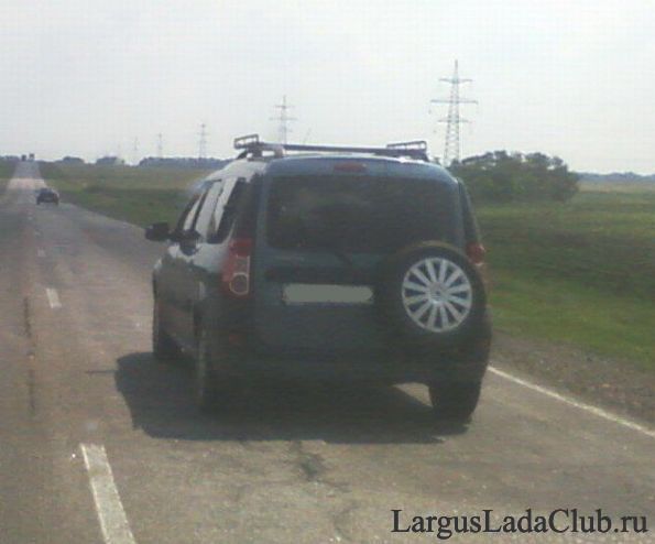

Jeveler, приветствую. Очень похоже на то, что я задумал. К первому варианту показанному Вами добавить :
1 крепление вверху на поперечину между релингами (так прочнее, жестче, что ли)
2 крепление это через шаровую или рулевую тягу (жигулевскую например)- это надо для возможности отодвигать в сторону запаску когда надо открыть багажник ( не надо откидывать ВНИЗ - нежизнеспособная схема - проверено)
3 крепление внизу крепить к проушине (как Вы нарисовали) и к фаркопу ( на моем Ларгусе установлен фаркоп) через открывающийся крепёж как на фото. Между проушиной и фаркопом придется сделать какую то трубу-усилитель, а замок крепить уже к нему.
Редактировалось: 1 раз (Последний: 21 января 2014 в 17:23)

Wagon mafia:
Моё решение с запаской(докаткой)
Мне нравится.. Нечто уже где-то видел..

тема-то вот о чем.
Робяты!!!! Ящик для докатки - ровный пол - ЭТО всем известно давно. "Спальник" называется у джиперов.
Кому удобно спальник - тот сделал и счастлив. Мне спальник не нужен мне семь мест нужны (шесть по минимуму). На крыше у меня -бокс для вещей. В нише для запаски - ТОР газовый. Тут вопрос в другом. Как бы какую городушку приделать сзади, и пусть на ней висит ДОКАТКА или колесо кому как надо и удобней. и что бы её вбок отводить когда надо правую багажную дверцу открыть.

Jeveler, круто, что ВЫ aa_hi сделали ЭТО!!! Уважаю. Вас устраивает? Как впечатления? Что и как?
Обзор назад вообще никакой стал? (При пассажирах на третьем ряду и так не видать ни чего, это точно. А если нет их там, как?
Номер закрывает или не очень? Придираться не будут??
Высоковато колесо висит, это из-за номера? Нельзя ли номер на запаску вынести? И тогда пониже сделать само колесо...
Вот бы еще фото: без колеса, самого крепления и из салона просто назад (особенно из гаража на улицу хорошо получается) и в зеркало салонное заднего вида...
По поводу провиснет - можно же не всегда запаску весить - поехал на дальняк - прикрутил, да и докатку ни кто не отменял. Сама рамка съемная на болтах - тоже плюс.

Андрей142, Jeveler как я понял лишь выложил вариант реально сделанного варианта крепления запаски.
он себе то не делал-ссылка то не на его бортовик на драйве.
а автор идею надеюсь появиться у нас и ответит на все вопросы -я его пригласил!
