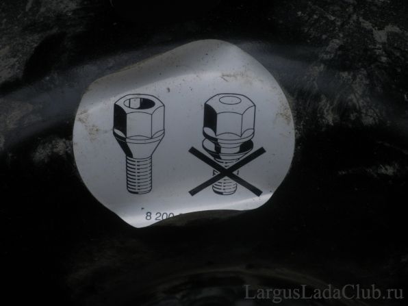

Ну вот проткнул, вернее порезал вчера заднее правое колесо, по свалкам не шарился ну не в этом суть. Взялся менять на запасное, вспоминаю, как достать - открутил болт и отщепив крюк запаска выпала на родную землю.
Мама дорогая сколько в ней всякого ...., ужас. Домкратом в течении 5 минут поднимал автомобиль, конструкция его крайне неудачная, описывать не буду, кому случиться пользоваться вспомнит мое мнение. Самое интересное обнаружил стикер приклеенный на заводе , который запрещает использование болтов крепления легкосплавных дисков на стальных. Вот это номер, а чем их прикажете крепить других в комплекте нет, до магазина путь не близкий, и не факт, что есть в продаже. Родной АВТОВАЗ + альянс РЕНО-НИССАН должно быть не в курсе всего происходящего. ЭКОНОМИЯ ОДНАКО - выпустив 700 тыс.авто и не дав покупателю 4-х болтов сколько это будет... умножив на стоимость получим ЧИСТУЮ ПРИБЫЛЬ ...
Фото стикера будет завтра, на память сфотографировал. ДЕЙСТВУЙТЕ СОГЛАСНО ИНСТРУКЦИИ,только забыли написать как. Нарушивших снимем с гарантии.

не критично. прикрутив колесо, нужно просто его крутнуть, если нигде ничего не задевает, а болт вкрутился более чем на три оборота. Можно спокойно продолжить путь. Как правило болты имеют одну резьбу, ибо они болты, но разную длину. Если болт длиный, пройдя сквозь крепежное отверстие, обязательно будет задевать за тормозной механизм, если короткий, то тут нужно посмотреть насколько он закрутиться в отвертстие, если это пару оборотов (несколько витков резьбы, то это плохо, если вкрутилась 1/3 болта - можно ехать). Все элементарно! Предупреждая о запрете использования болтов с литых дисков завод заботиться о том, чтобы мы по дурости, поставив колесо и не проверив как оно вращается не запороли тормозной узел.

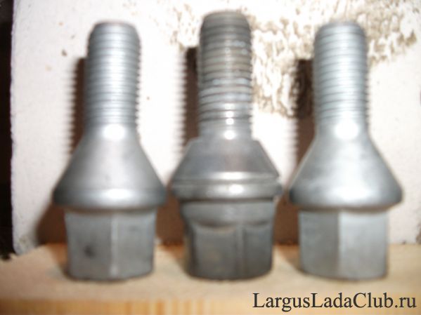

С литыми дисками в комплекте шли болты крепления, сверил с родными от штамповки, разницы кроме хромирование/оцинковка не нашел.

Разница есть. Отличаются длиной конуса и у болта от литья на 2мм длиннее резьба

Ну вот видите, кому-то повезло. Болты и секретка в бардачке лежали, а у меня ни того ни другого, мало того при покупке просил установить шипованную резину поинтересовался наличием болтов , менагер ответил есть, но при получении они отсутствовали на вопрос об отсутствии - тишина. Дилер " Дюк и компания " г.КЕМЕРОВО.
Вот стикер, предупреждения.

По сути должны прикрутить штамповку. Конус выполняет функцию центрирования колеса относительно оси ступицы. На болтах для литья конус короче и должен быть подвижным... аккуратно закрутив конусом по отверстию, штамповка прикрутится, длины резьбы хватит - 2 мм, задевать не должна. Но это на крайний случай если ОД "кинет" на болты!
Никого не призываю пользоваться болтами от литься для прикручивания штампованных дисков! Требуйте от ОД доукомплектации!
Кстати это еще один пункт для тех кто собирается покупать\принимать машину у ОД - проверить комплект болтов для запаски!
