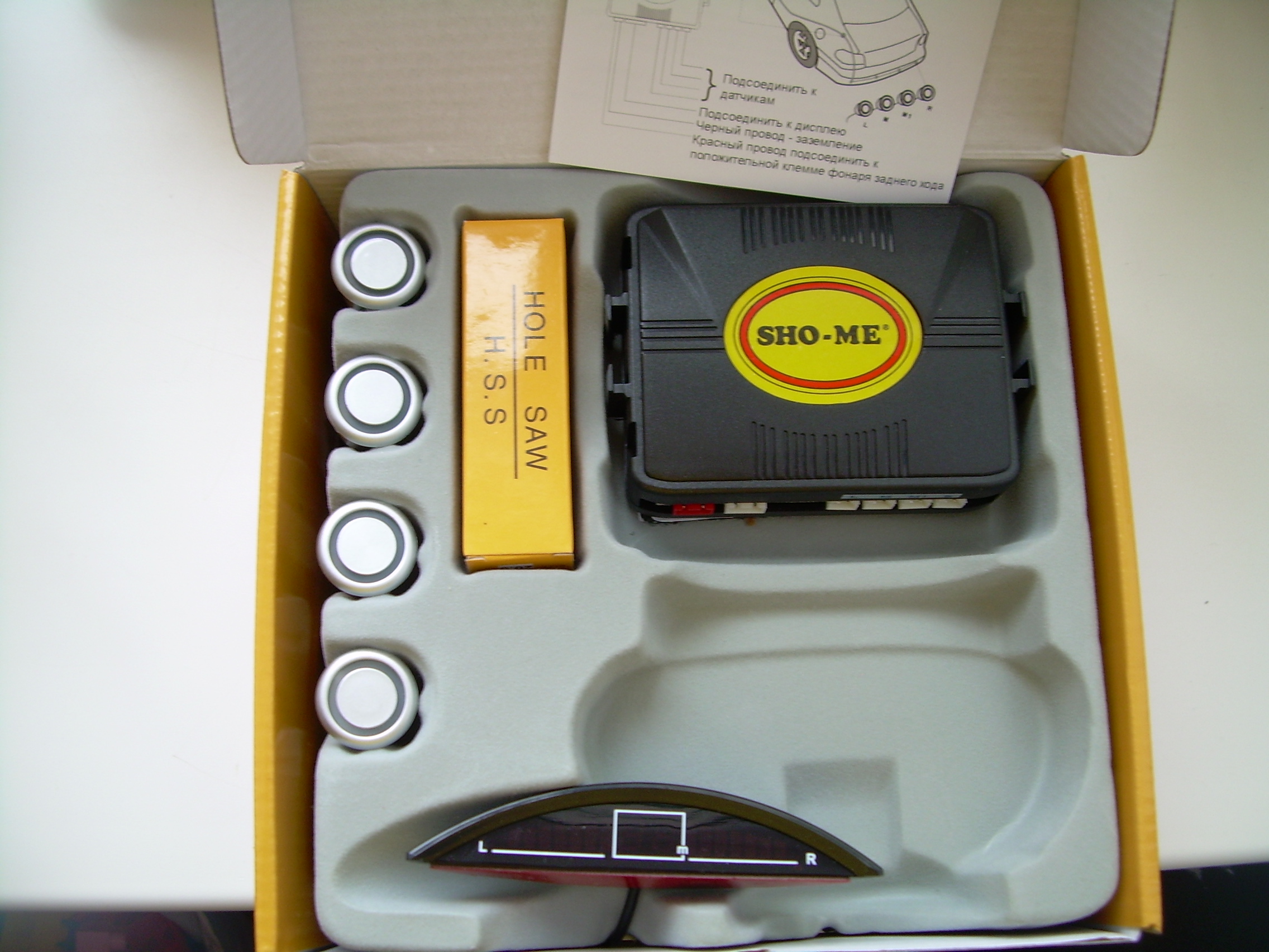

Тут у меня тоже вопрос возник. При ремонте машины не поставили передние сенсоры парктроника "Parc Sitу" ( были разбиты 2 из 4, а страховая не оплатила посчитав допом). Как проверить оставшиеся сенсоры на работоспособность и где докупить новые. желательно серебристые.
Казань
Рейтинг: 1559
31-01-2014
Сообщений: 258
себе такой взял,на днях буду ставить(в магазине отдельно датчики стоят 8 цветов на выбор)
