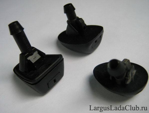

Замена штатных форсунок омывателя лобового стекла.
1. Демонтируем старые форсунки, снимаем их аккуратно, нужно сжать распорные усики форсунки и вытолкнуть форсунку наружу.

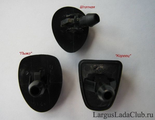

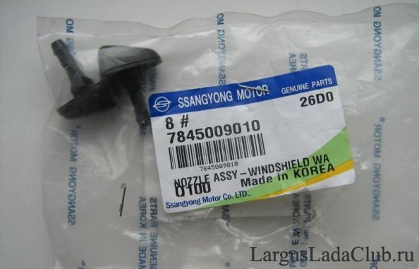

2. После тестов, самыми подходящими оказались корейские форсунки
Можете еще попробывать пежо и вольво.
кореец оказался лучше по следующим параметрам(более обильное распыление, легче подгонять, резиновая прокладка в комплекте.
3. Для убирания «соплей» установлен клапан от тайоты.

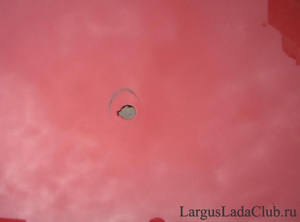

4. Для хорошей фиксации форсунки ее нужно немного доработать ножом, лучше всего это делать канцелярским, потому что очень острый.
