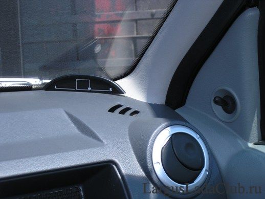

Каждый ставит дисплей парктроника где ему удобно. Себе ставил в районе правого нижнего угла лобового стекла, провода идут под пластмас. накладкой перед.боковой стойки, по правому краю обшивки потолка до задней правой стойки, по стойке(под пластм. накладкой) и до места установки основного блока парктроника( у меня в технологич. отверстии в заней части багажника, между аркой колеса и домкратом).

У меня племяш вообще табло не ставил, пищит и этим всё сказано видимо поступлю так же чтобы не тянуть провода к панели.
Редактировалось: 1 раз (Последний: 17 августа 2012 в 15:36)
Так тоже можно поступить, при чём, бипер будет находиться в задней части салона, там же, где будет смонтирован основной блок парктроника. Одно но, невозможно будет определить, с какой стороны препятствие, справа, слева или по центру. Но это не критично.

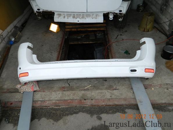

Сегодня наконец то благодаря инструкции и свободному времени, тоже сумел таки снять бампер и установить парктроник. Сложности в принципе нет, на вторую поставлю без проблем :)
Времени было много все делал аккуратно поэтому описываю как делал я:
1)открутил все видимые болты на бампере, сзади, снизу, в крыльях.
2)поочередно снимал задние колеса чтобы удобнее было подобратся к "подлым" болтам за локером.
3)Снял задние фары чтобы без напрягов снять бампер.(он двумя выступами упирается в фару. При желании думаю можно выдернуть не снимая фар -рисковать не стал.
Вот что получилось.

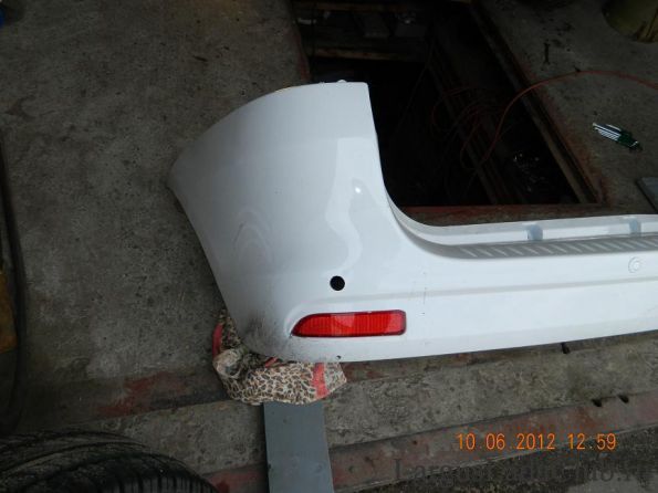

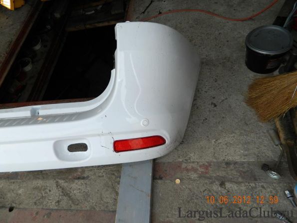

Далее разметил бампер согласно инструкции к парктронику и убедившись что датчики не попадают в пластиковую подкладку бампера засверлил отверстия и вставил датчики.
Вид изнутри бампера
Провода от парктроников спрятал внутрь бампера, чтоб не попадала грязь и вода, заправил их над ребрами жесткости. В багажник завел справой стороны рядом с жалюзями для выпуска воздуха, есть резиновая заглушка, аккуратно разрезал в ней отверстие крестом и вывел провода. Фоток нет - сел инструмент. Блок парка пока не прикрепил, но планирую сделать также как и dobrozelatel только вправом крыле. Парк обучил, работает нормально, понравился режим въезда в гараж, когда автоматически приглушаюся боковые и работаю только два центральных.
