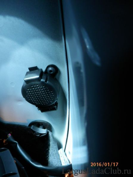

Купил сентябрь 2015 уже с парком,но при набитом салоне сигнала совсем не слышу,может кто подскажет,что делать
Epoxid, а зуммер то у него где?

где то сзади в салоне ,а так как часто езжу под завязку при парковке его вообще не слышу.Звонил дилеру где покупал,ничего они типа сделать не могут

в блоке самого парктроника, который расположен внутри салона за задним левым фонарем
ясно.

а я бы продублировал. трёхлетняя гарантия на парк всё равно не нужна, невелика потеря, а вот ремонт кормы влетает в копеечку. сам недавно к столбу причалил. теперь занимаюсь выбором и покупкой парктроника. жестянщик назначил на конец июня. а удлинить провод и перенести вперёд пиликалку - проще пареных грибов. и дешевле

или в новых ларгусах руль как в "Кировцах" переставляется назад и можно уже рядом с ухом зуммер слышать? система идиотская. тем более зуммер в панели свой есть, можно было и его как нить использовать
штатный парктроник ларгуса
и что такого сложного этот свисток куда нить повыше перекрутить? хоть на облицовку задних стоек
