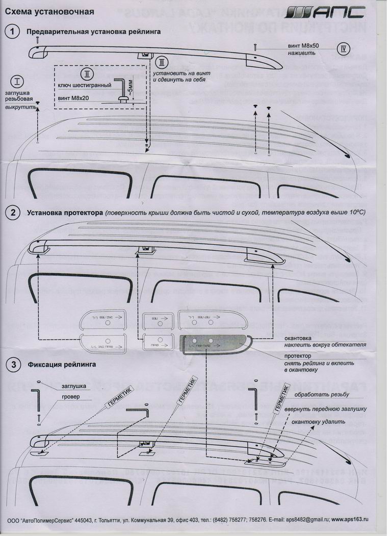

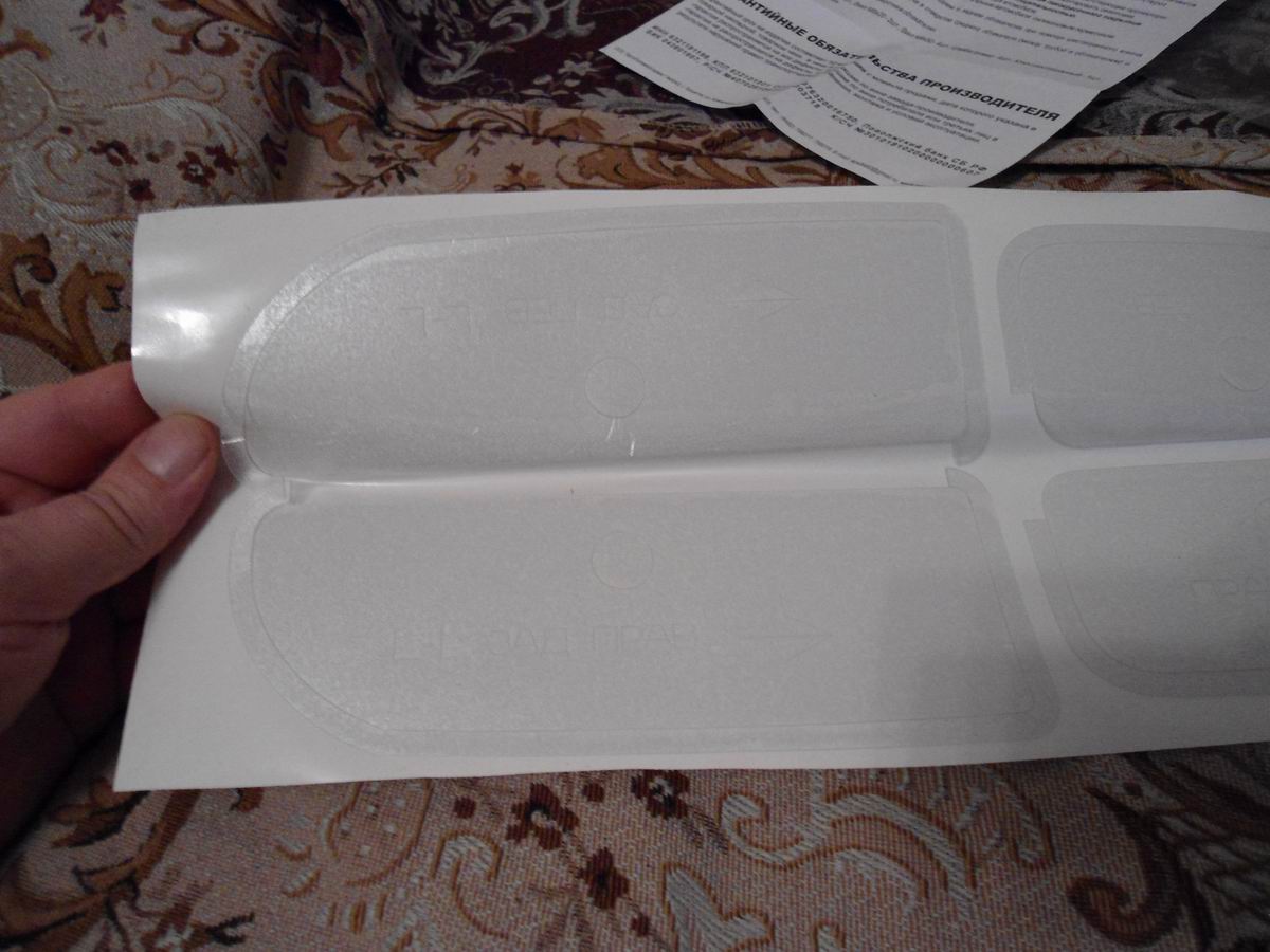

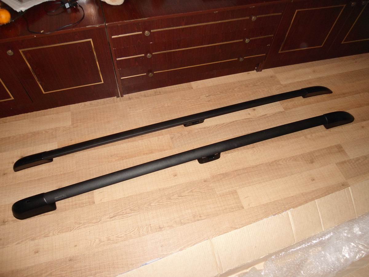

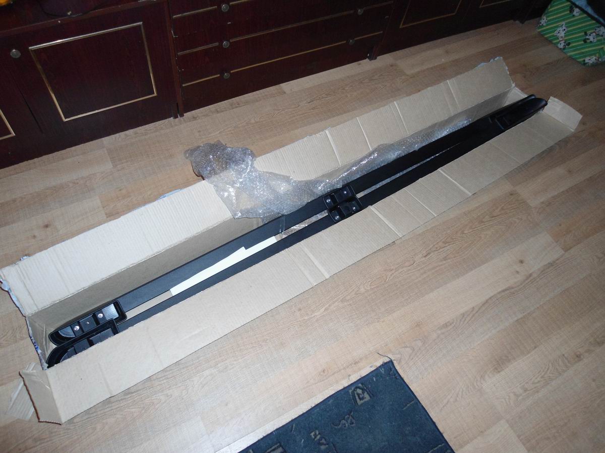

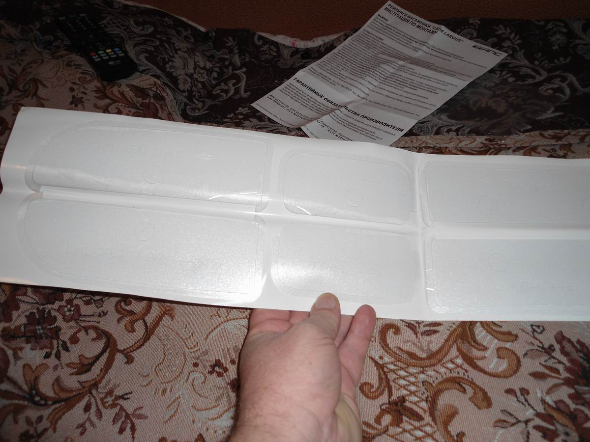

Наконец-то сегодня пришли почтой рейлинги от MyCarShop.ru !!! От предоплаты до получения 1,5 месяца. Пришли из Москвы (некоторым форумчанам приходили из Тольятти). Упаковано отлично, из-за размеров посылки посетители почтового отделения разделились на два лагеря: молодежь меня зауважала, бабушки сказали "тырнетчик проклятый" (продвинутые нынче бабули). Описывать не буду, лучше смотрите фото:

Наклейки вместо резинок , только не понравились .
