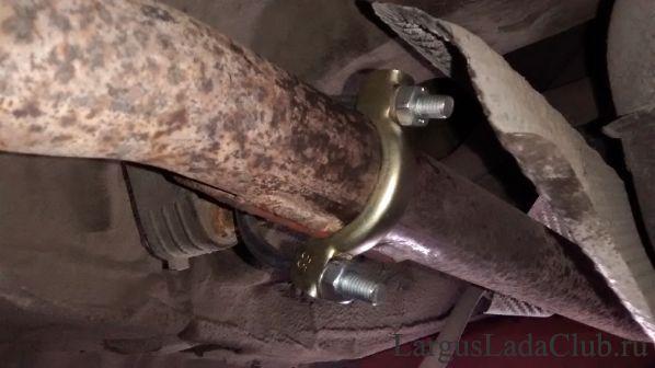

Вчера переобувался и сфотал, кака смог
Рейтинг: 351

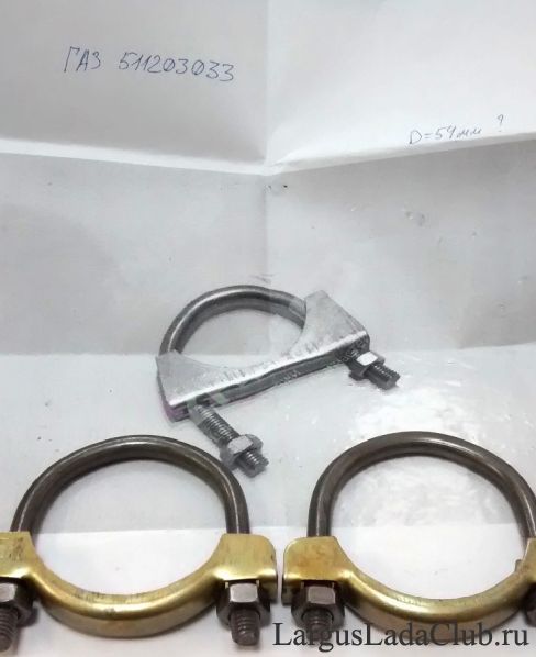

По артикулу 511203033 пробивается, как стремянка. Два штуки ставили для надёжности? А в нержавеющем варианте такие есть, ну чтобы когда-то потом откручивались без проблем?
23159111 СТРЕМЯНКА ХОМУТА РЕЗОНАТОРА ВОЛГА,3302 (Р-55)
Р-55 это диаметр трубопровода?

kanvlg, две штуки чтобы не крутился кронштейн относительно трубы. Хотя может и одного хватит. Не вижу смысла покупать нержавейку, в крайнем случае можно будет свернув гайку потом поставить новый хомут. Про диаметр не знаю...всего скорей так и есть. Главное подошел l_iz
dobrozelatel, На века! Хомуты крепления трубопроводов, у нас на работе таких полно, разных размеров.

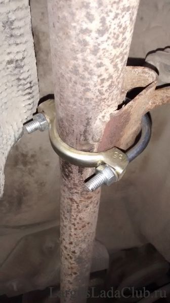

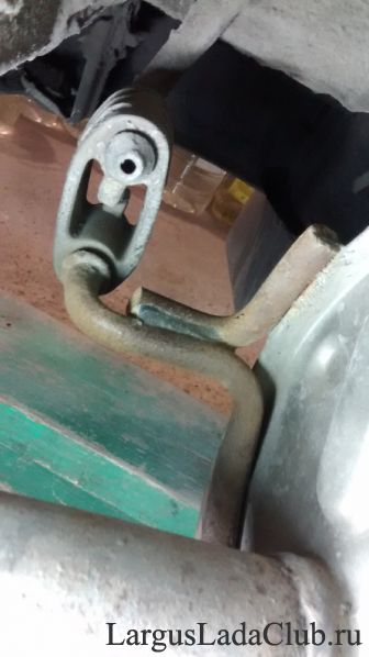

Занялся вчера доп.крепежом системы выхлопа. Ставил дополнительные укрепляющие хомуты для выхлопной системы.
1. Крепление резонатора.
Очистил металлической щёткой от ржавчины, установил крепежный хомут
Облил сверху медной смазкой из аэрозольного баллончика (на знаю зачем - может меньше будет гнить).

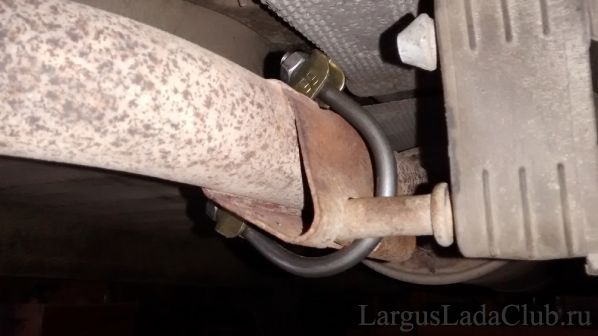

2. Крепление между глушителем и резонатором.
Два хомута глушителя, 55 мм я купил в автомагазине запчастей для ГАЗ
Еще один, по тому же артикулу заказал в emex

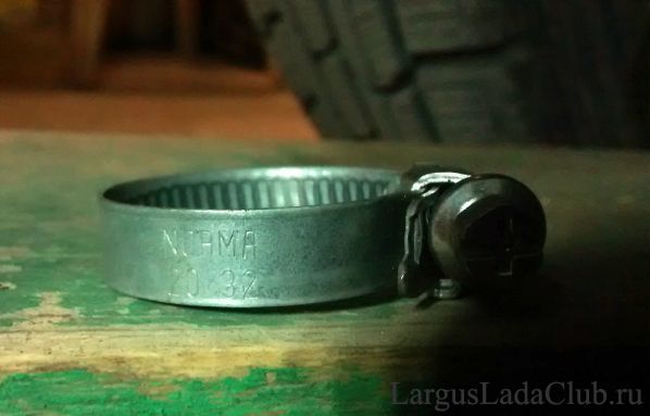

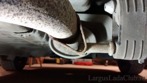

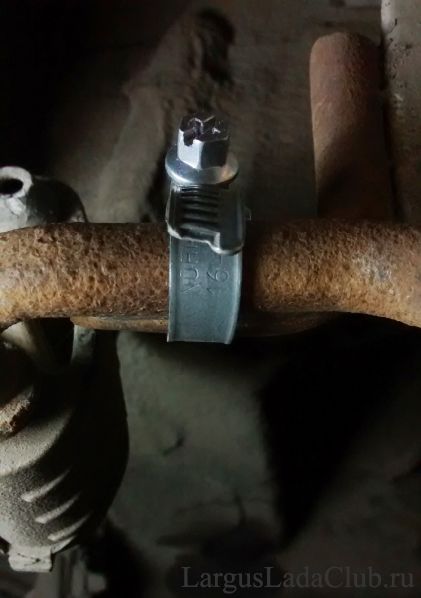

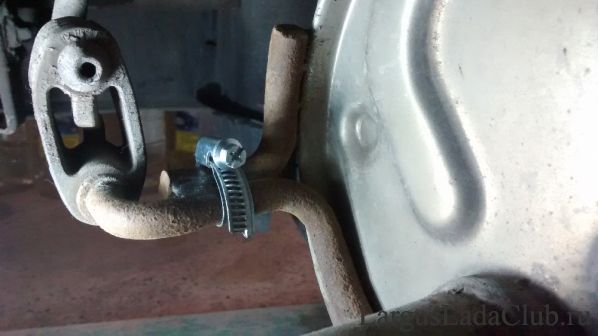

3. Подвес глушителя возле бампера пришлось стянуть обычным ленточным червячным хомутом.
Сделано, конечно абы-как: сам глушак легированный, а подвес - из ржи... Причём трубка тонкостенная - был бы стержень - гнило было до-о-о-лго.
Редактировалось: 1 раз (Последний: 19 ноября 2018 в 08:51)

kanvlg, баловство все это. Третье место, где ленточный хомут - там если и будет отваливаться, то пруток от глушителя, а чтобы прутки развалились - это врядли. Ну а первые 2-а, так там рано еще хомуты ставить. Сначала нужно дождаться чтобы отгнило, а после притянуть хомутом пруток кронштейна к трубе глушителя. А так смысла нет... мне так кажется.
dobrozelatel, Нормально! Шалтобыхаться меньше будет в сварном шве, дольше не отвалится.

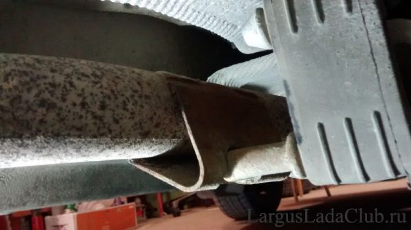

Выхлопная система продолжает гнить. На днях заехал на эстакаду и обнаружил, что пора менять среднюю часть. Сечет вдоль завальцовки почти на половину длины резонатора. Печалька. Хорошо хоть не зимой - работать можно нормально под машиной. Кто нибудь уже сталкивался? Что лучше купить чтобы хватило больше чем на год?
