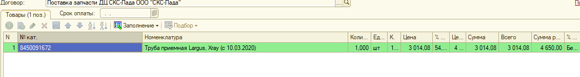

всем привет! тема такая: подгорела оплетка гофры соединительной трубы выхлопа,наверное скоро и сама гофра подгорит.у кого какой опыт:менять тока гофру или трубу в сборе,какой изготовитель половчее? двиг 11189
Как раз на 4-м ТО обнаружил что гофра прогорела. Сменили трубу в сборе. Вроде 4600 с работой, если правильно помню.
Да и выше у Олега схема есть, гофры как отдельной детали нет.
ВАЗ 11189

Олег (oapv), Олег,а каталожники старый 8450020055 и тот что ты прислал 8450091672 это полные аналоги?смутило что и на хрей идет, а туда вроде 8клопы не ставят. а производитель имеет значение?
старый в три раза дороже
данная "труба" устанавливается на ларгус хрей с нашими 8-ми и 16-ти кл ДВС!

Олег спасиб! буду покупать трубу
